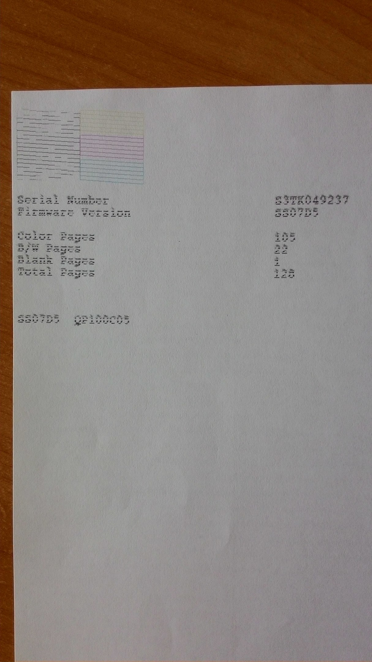

Здравствуйте. Принтер Epson l110 полосит. Пытался моющим средством для стекол промыть печатающую головку, но особого улучшения не увидел. Но немного лучше стало. Что теперь делать? Продать или как-то исправить, починить?

Нужно снимать печатающую голову и отмачивать спец.расвором, но и это не факт что поможет, 100% поможет только замена головы на новую.
