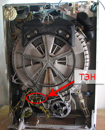

Проверить тэн ,возможно отгорели провода или он перегорел. Если все исправно смотреть реле включения тэна.
Тэн находится под барабаном

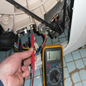

Вариант проверки мультиметром
Bosch WFO 2042 OE
Проверьте сопротивление, если оно равно нулю и цифры на мультиметре не реагируют. Значит тэн сгорел.
Если тэн исправен проверьте напряжение на выходах включив режим стирки .
Соблюдайте осторожность!!

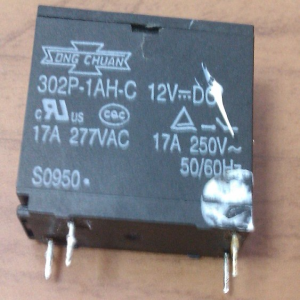

Если напряжение на тэн не подается смотрите реле
Bosch WFO 2042 OE
Выглядит так.
