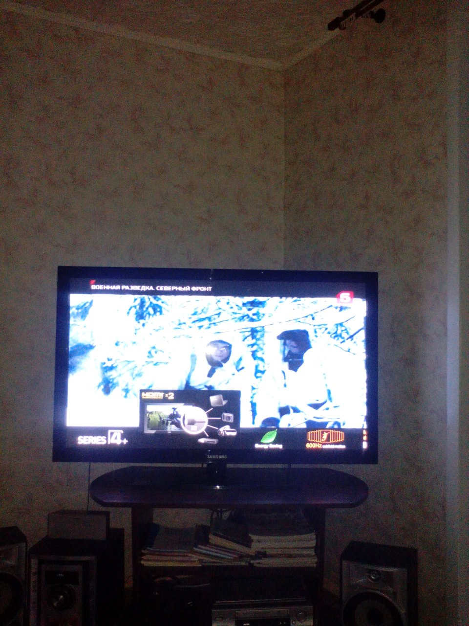

Появилось внизу экрана, при переключении каналов либо увеличении громкости появляется на некоторое время иисчезает,что это такое и как это убрать?

По всей видимости у вас включен режим Демонстрация.
Измените режим Демонстрация на режим Домашний при выполнении процедуры Plug & Play (исходная настройка). Нажмите кнопку SOURCE, чтобы выбрать режим ТВ , и выберите последовательно MENU → Настройка → Plug & Play (исходная настройка)
