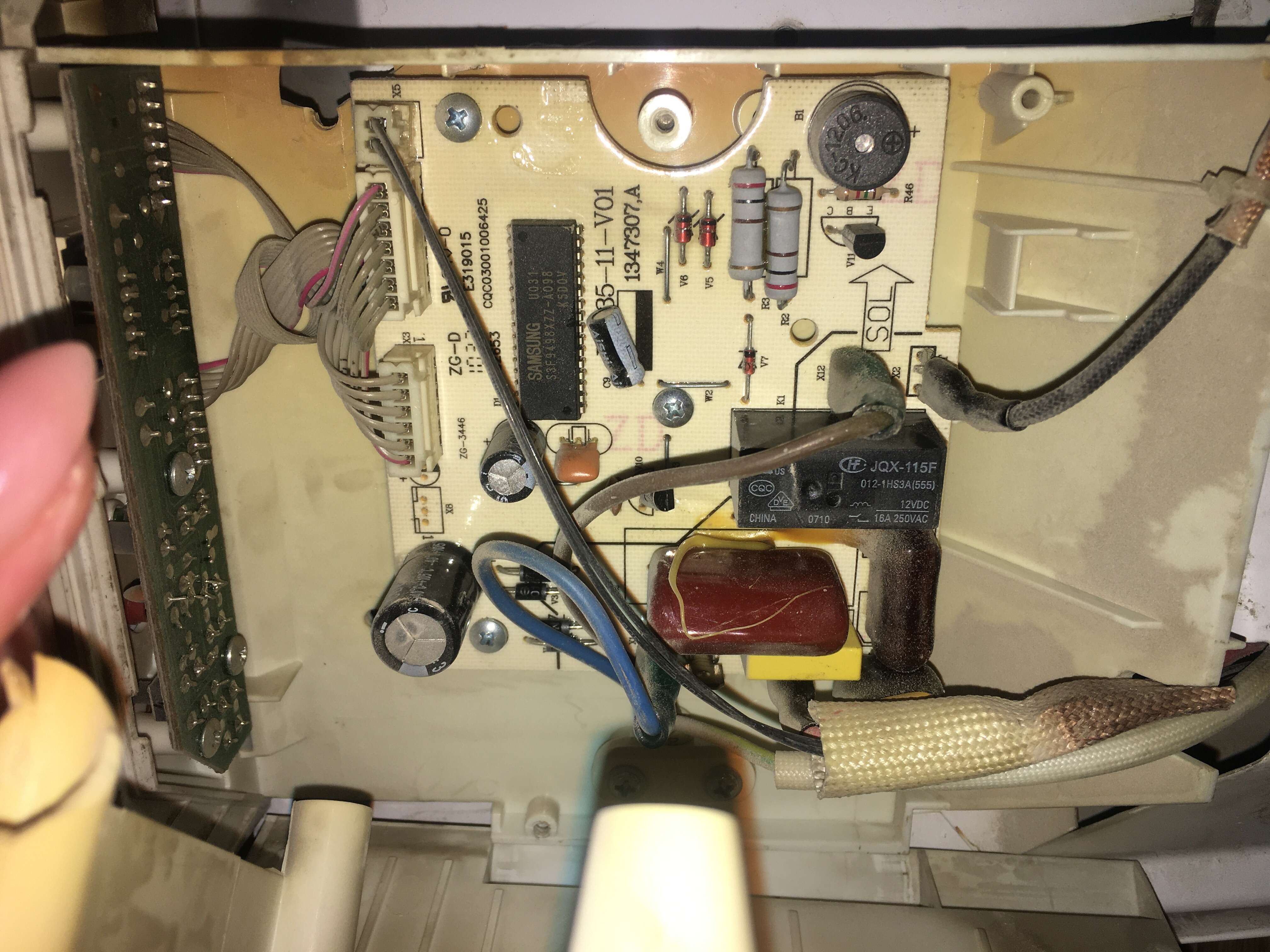

Здравствуйте. Подскажите пожалуйста как сбросить ошибку Е1

Разбираете блок управления, на плате есть разъем двухконтактный - вынимаете его, один из штекеров обычно проваливается. Отгибаете пластину контровочную на контакте, вставляете обратно.

Спасибо. Починил за 5 минут. Чуть не выкинул его в окно😀 всю ночь он е1 показывал и пиликал. Щас открутил и реально на плате разьемчик и на нем один контакт отошел. Все поправил. Все работает. Еще раз спасибо👍

Респект, Олег! Я тоже всё починил. Больше года конвектор валялся нерабочим, уже собирался нести в ремонт , нигде не мог найти, что за ошибка "Е1". Наконец-то теперь понятно, что это ошибка внешнего датчика температуры. У меня разъём был проклеен с завода, и разъединить его не разломав было невозможно. Сделал так: поддел отверткой и отодрал белый разъем полностью от платы так, что остались торчать только два штырька. Потом разломал и снял часть разъема, относящийся к плате. Потом одел оставшуюся часть разъёма на штырьки и обновил пайку штырьков к плате. Все сразу заработало.

Ребята, тоже ошибка е1. Что именно поправить нужно. Просьба на картинке показать. Не могу понять где этот разъём?

Смотрите: разъём идёт от датчика внешней тепмературы . Он стоит внизу сзади конвектора , его видно снаружи - серый, чуть больше горошины. Ищите два провода, которые идут к нему от платы.
