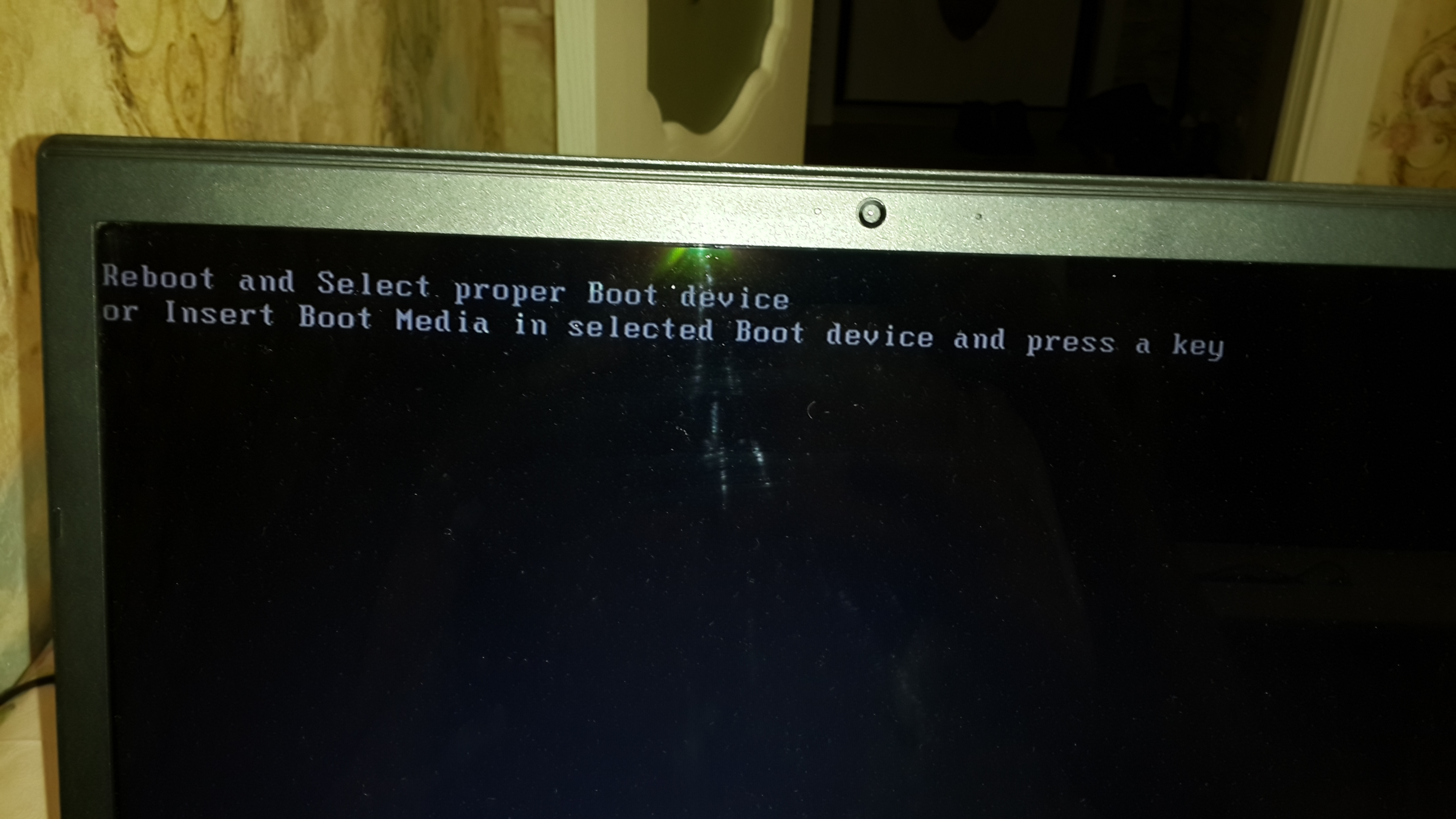

Всем привет. Купил такой ноут с 10 виндой.Долго грузится винда, сама постоянно обновляетя не удаётся установить коректно игры. Короче не устраивает ОС. Решил на 7 перейти. Как только начинаю установку с флэшки ( на разделе дисков) выдаёт что ОС не может найти установочный файл и тупик. Помогите пожалуйста/

Сделал как вы рекомендовали. В итоге:

Yuriy,
биосе загрузку с флешки или диска выбрали? флешку\ диск с виндой воткнули в ноут?
проверьте не включен ли режим AHCI в биос.
