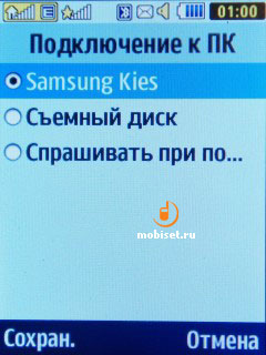

здрасвуйте, у меня проблема у меня сломался телефон samsung GT-C3752. не работает экран. подскажите как извлечь из него файлы фотографий и видеозаписей через usb шнур. |
Можно установить ПО Samsung Kies (http://www.samsung.com/ru/support/model/GT-C3752MAASER) либо использовать подключение как съемный диск. В любом случае при подключении к ПК телефон должен выдать соответствующий запрос и ориентироваться в нем придется в слепую, но скриншот вам в помощь ![]()
