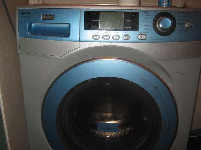

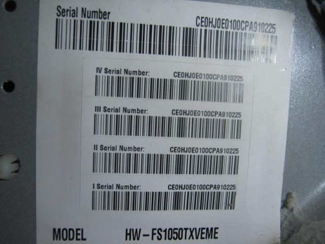

После замены подшипника машинка проработала полгода, стала стучать. Надо заменить подшипник. Мастер, который менял подшипник недоступен. Можно ли узнать точные параметры подшипника и прокладки для заказа нового. Спасибо. Машинка Хайер.
Haier HW-FS1050TXVEME Haier HW-FS1050TXVEME
Сергей, Краснодар
Младший эксперт, Ответы: 2136, Оценили: 263 раз
Здравствуйте, на данной модели СМ на барабанном валу стоит подшипник следующей марки: 633667-2rs.
