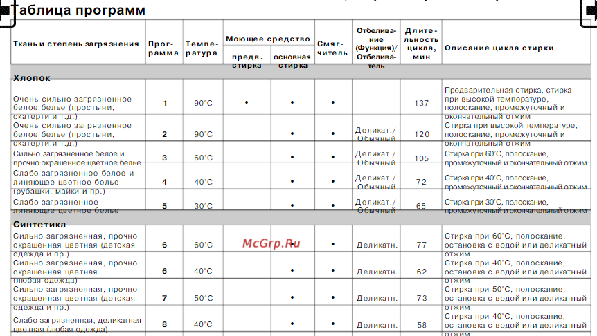

Приветствую! У меня такая проблема- устанавливаю программу на 7(синтетика) всё нормально стирает. Ну и всё, т.е как и положено не происходит полоскание, отжим. Приходится самому вручную, естественно после отключения --ставить на иконку "отжим". И на других программах такая же история. Подскажите пож-та где искать причину?
Indesit WISL 62
смотрите у вас согласно таблице выбранной программе 7 синтетика происходит
температура 50 градусов,основная стирка,смягчитель,деликатная,время стирки 73 мин,и описание цикла стирки (стирка при50,полоскание,остановка с водой илIndesit WISL 62и деликатный отжим) тут (или) машинка скорее запрограммирована на синтетику без деликатного отжима
рекомендую поставить стирку на хлопок и отжим будет проходить автоматически без вашего вмешательства
Лерыч, Юбилейный
Спасибо за полезную информацию, но.ничего не изменилось, хотя я следовал согласно инструкции. Скорее всего вся проблема в "мозгах"машины. И видимо без мастера тут не обойтись, хотя.
