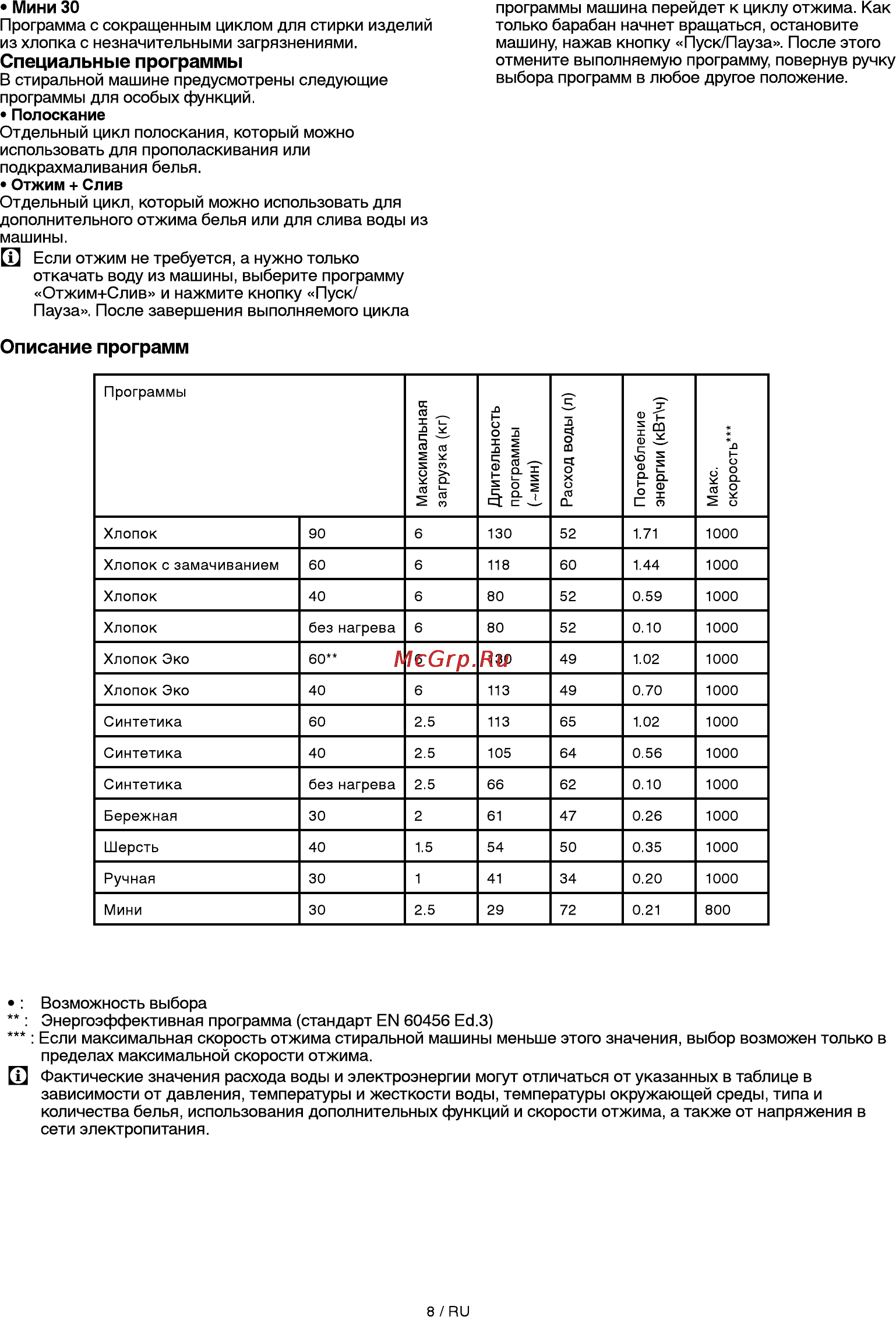

скажите почему при стирке хлопок режим 40гр такое большое время стирки хотя в инструкции указано меньшее время стирки
Ответы 3
Rogvolod, Смоленск
Попробуйте выбрать режим ХЛОПОК ЭКО, он менее длительный:
Beko WKN 61011 M
К тому же, согласно инструкции, его время может автоматически сокращаться во время стирки
