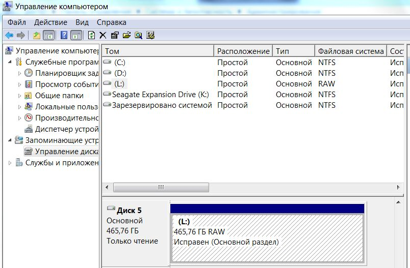

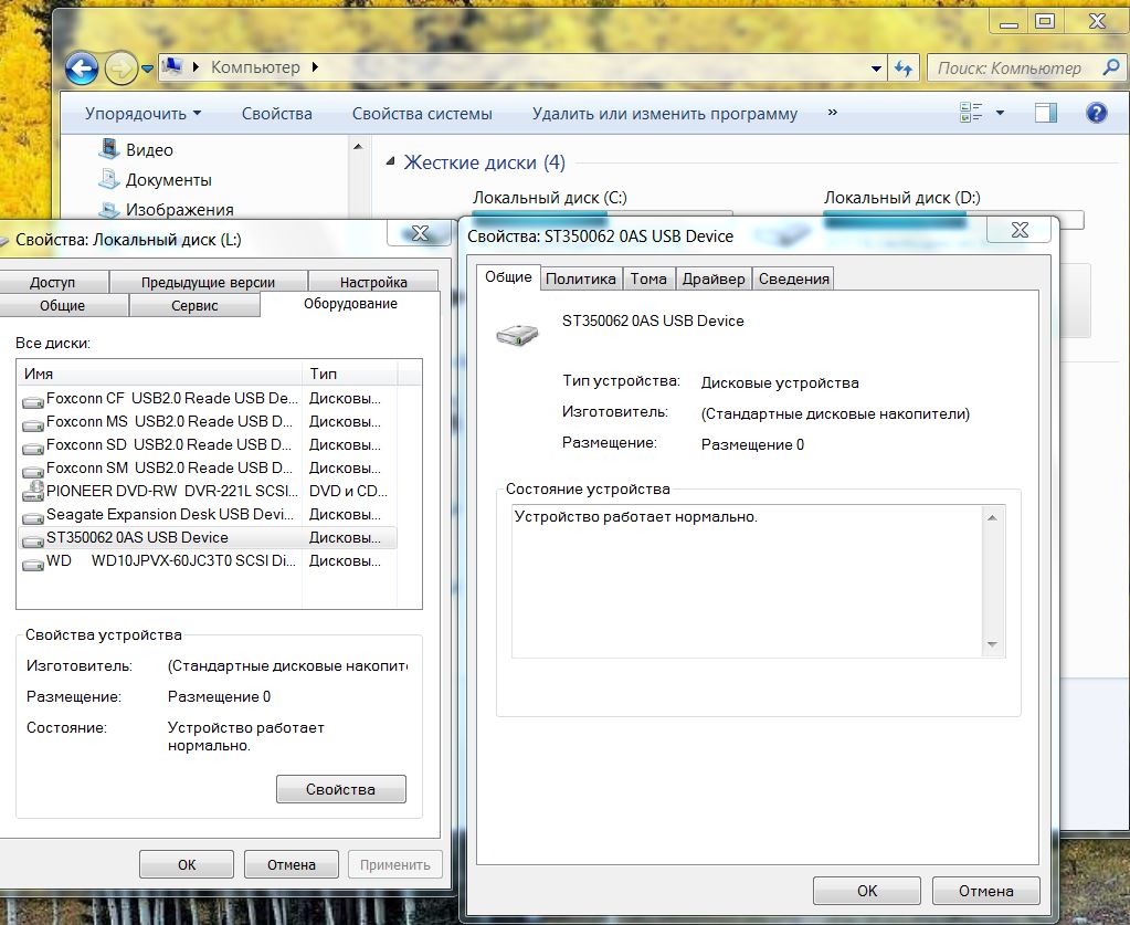

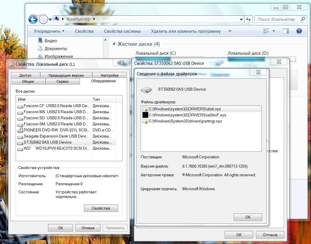

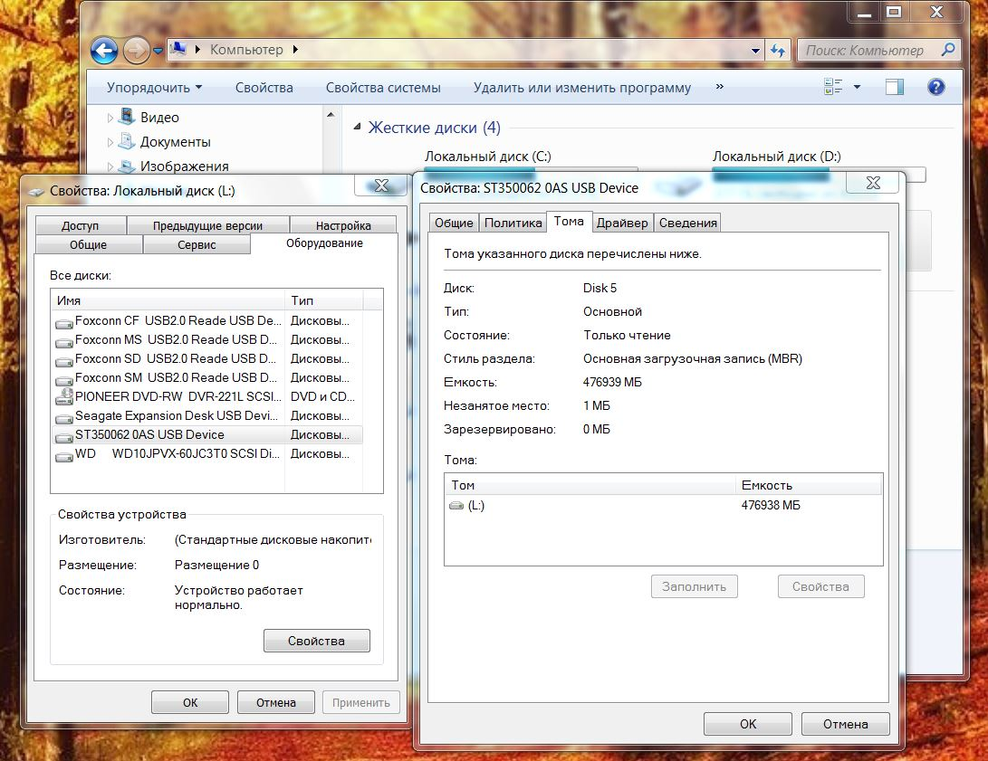

Не читается диск. Программы "лечения" его видят. Прогаамма Victoria-HDD-4.47-Rus проверила все секторы, нашла три ошибки, но диск всё равно не читается. Управление дисками в ОС W7 видит диск, пишет "только чтение", но то же ни чего с ним не может делать.
Померял напряжение питания на разъёме блока питания. 5В есть, а вместо 12В всего 10В.
Что можно предпринять без потери информации

Без потери информации ни чего скорее всего. Форматировать или удалять разделы с последующим пересозданием.
Если выиктория нашал ошибки то скорее всего они были в начале диска в секторах разметы , нулевой доржке. Разметка слетела и теперь диск не определяется.
Можно отформатировать и заниматься восстановлением иформации потом, прог для этого полно.
