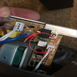

У кого не выключается, даже если вытажить шланг но обороты регулируются. Сгорела микросхема MOC3021 которая из себя представляет что то на подобии твердотельного реле. В радиомагазине стоит 15 рублей.

А если не регулируется и не выключается? И как добраться до платы?
User_r359955, Санкт-Петербург
крышка колеса со стороны мотора отщелкивается, снимается колесо, под ним несколько саморезов надо открутить
