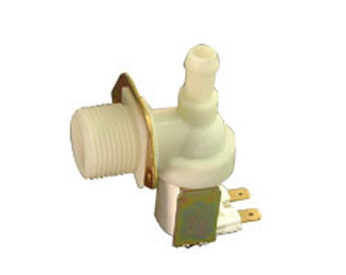

ne nabiraet vody
Сергей, Луганск
Младший эксперт, Ответы: 2136, Оценили: 263 раз
Здравствуйте, проверьте клапан для входа воды в СМ, он мог заклинить, либо в проводке идущей к нему возник обрыв, прозвоните мультиметром обмотку на клапане и идущую к нему проводку. Клапан для входа воды найти легко, к нему подсоеденен заливной шланг СМ.
