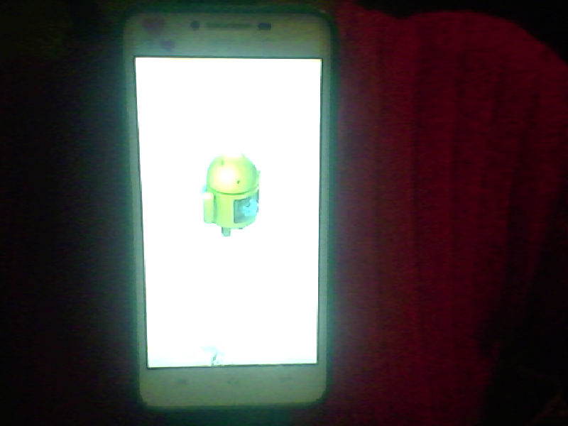

Можно ли сдать в ремон телефон если на нём высвечивается вот что , и ещё написано
Samsung GT-E1080i Black
PHONE Locked.Помогите пожалуйста или подскажите что делать))
Yuriy,
так пробуйте:
Hard Reset. Выключаете устройство, после зажимаете Volume + и кнопку включения, ждете, потом в открывшемся меню кнопками Volume + и Volume - выбираете Wipe Data//Factory Reset и подтверждаете кнопкой включения, ждете когда закончится удаление данных и восстановление настроек на заводские (Внимание! Все данные из памяти устройства будут удалены! Данные на съемном накопителе затронуты не будут)
