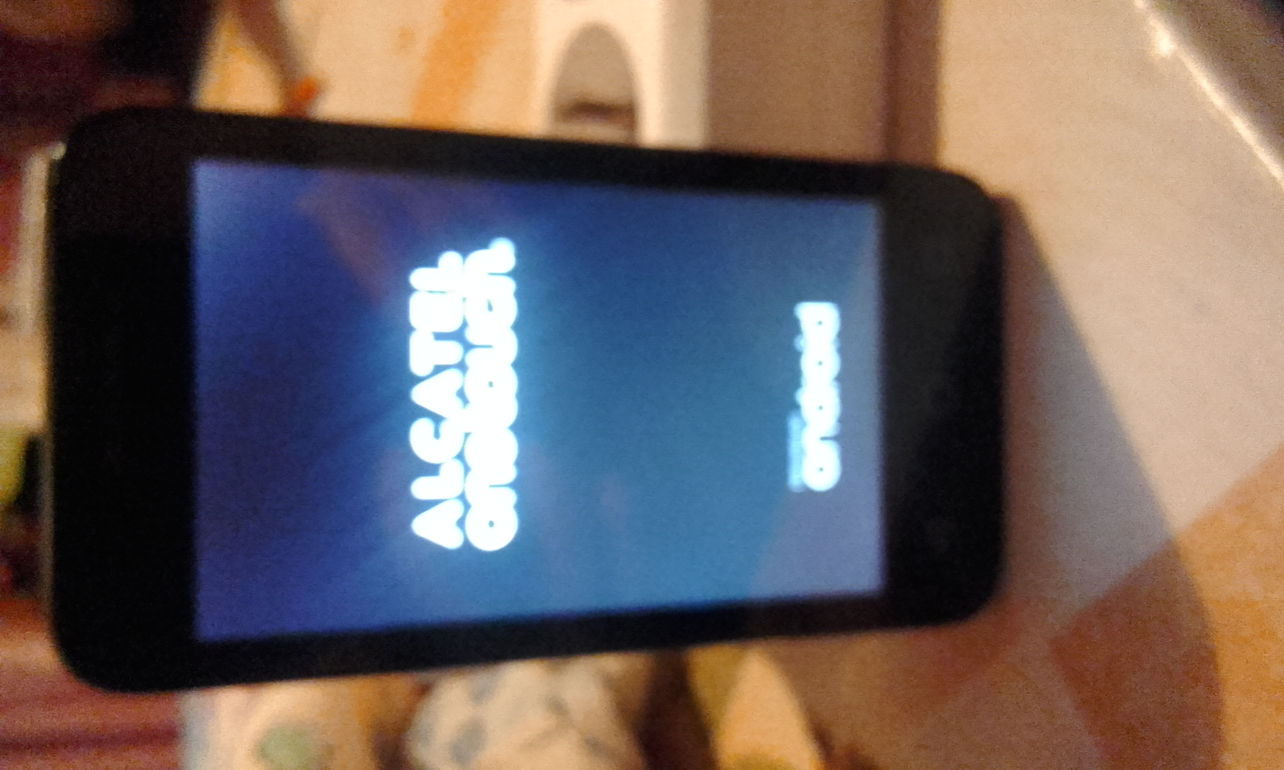

Телефон не включается,на экране видно только марка телефона и все не работает!что делать помогите жду ответа.

Убедитесь что телефон заряжен и пробуйте сделать Hard reset.
Hard Reset. Выключаете устройство, после зажимаете Volume + и кнопку включения, ждете, потом в открывшемся меню кнопками Volume + и Volume - выбираете Wipe Data//Factory Reset и подтверждаете кнопкой включения, ждете когда закончится удаление данных и восстановление настроек на заводские (Внимание! Все данные из памяти устройства будут удалены! Данные на съемном накопителе затронуты не будут)

А если пробовал и не помогает?

прошивать через флешер с пк примерно таким образом.
Инструкция по прошивке
