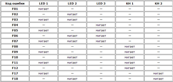

Здравствуйте
после работы. все индикаторы мигают мигают. постоянно без мигания горят индикаторы слив без отжима и блокировка люка. END не загорается
Игорь, Владикавказ
Необходимо знать на каком модуле собрана машина чтобы прочитать код.
Рядом с индикаторами должны быть надписи : led4,kh1,kh2,kh3,kh4
По их индикации узается код ошибки.
