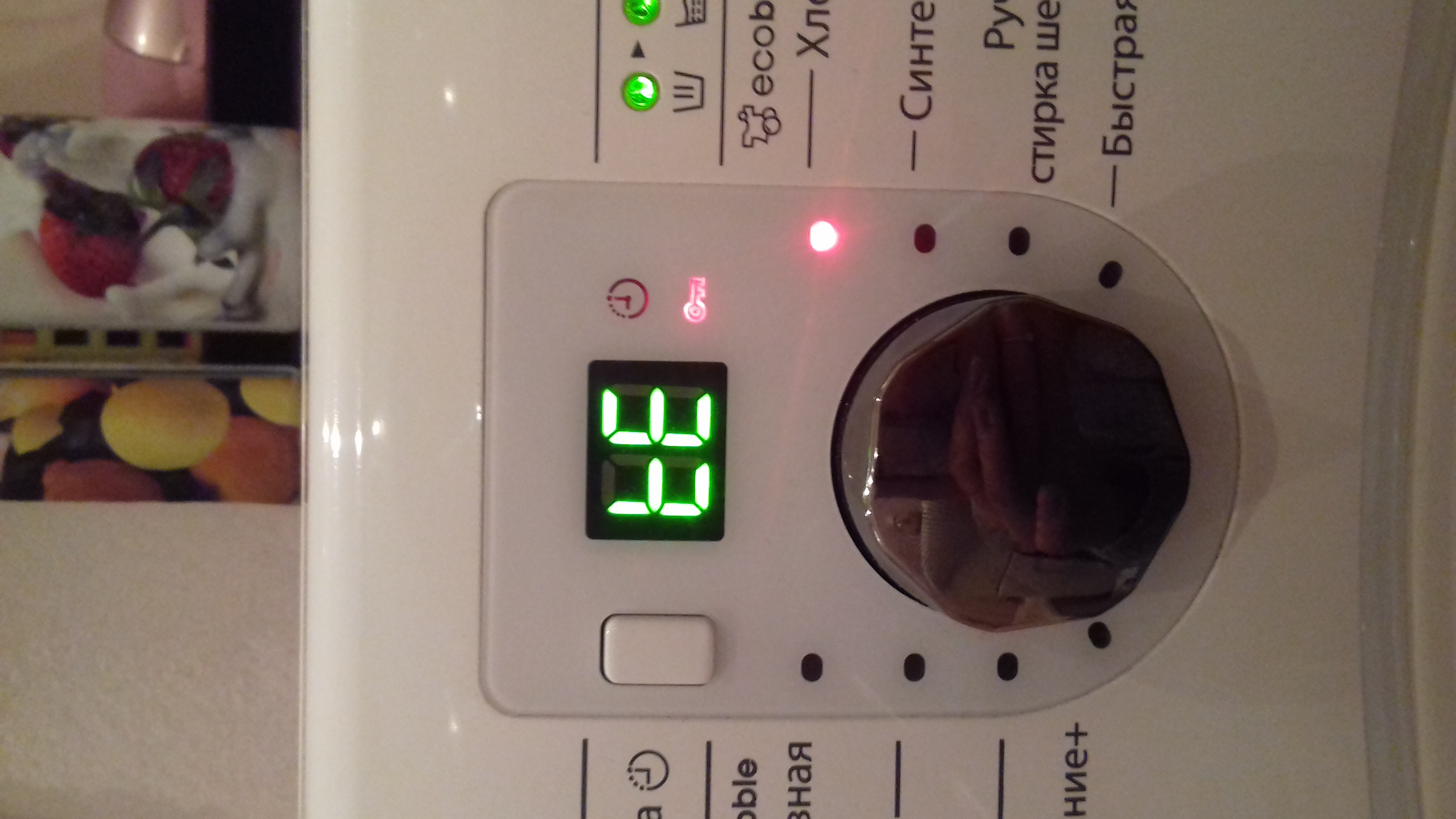

Что это означает? Samsung WF6MF1R0W0W [Ответы 1]
Что это означает?
Samsung WF6MF1R0W0W
Вопрос 104540
Ксюша, Иркутск
Что это означает?
Samsung WF6MF1R0W0W
Игорь, Владикавказ
Ошибка tE (температура) означает что от датчика температуры нет сигнала. Либо не исправен датчик ,или плохой контакт.
