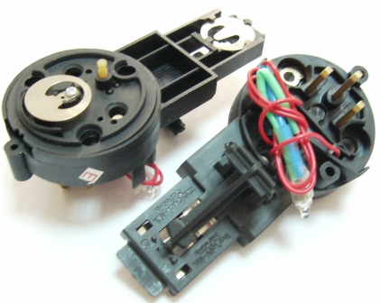

Доброго времени суток. Электро чайник максвел mw 1027 не отключается после закипания. Может подскажите в чем проблема и где ее искать? Спасибо
Игорь, Владикавказ
Неисправность теплового реле. Либо самого выключателя.
Maxwell MW-1027 BK
Реле обычно находится под механизмом кнопки и имеет круглую форму с язычком. Отпустите её в в кипяток пинцетом. Если сработает- ищите прину в механизме, возможен вынос деталей.
