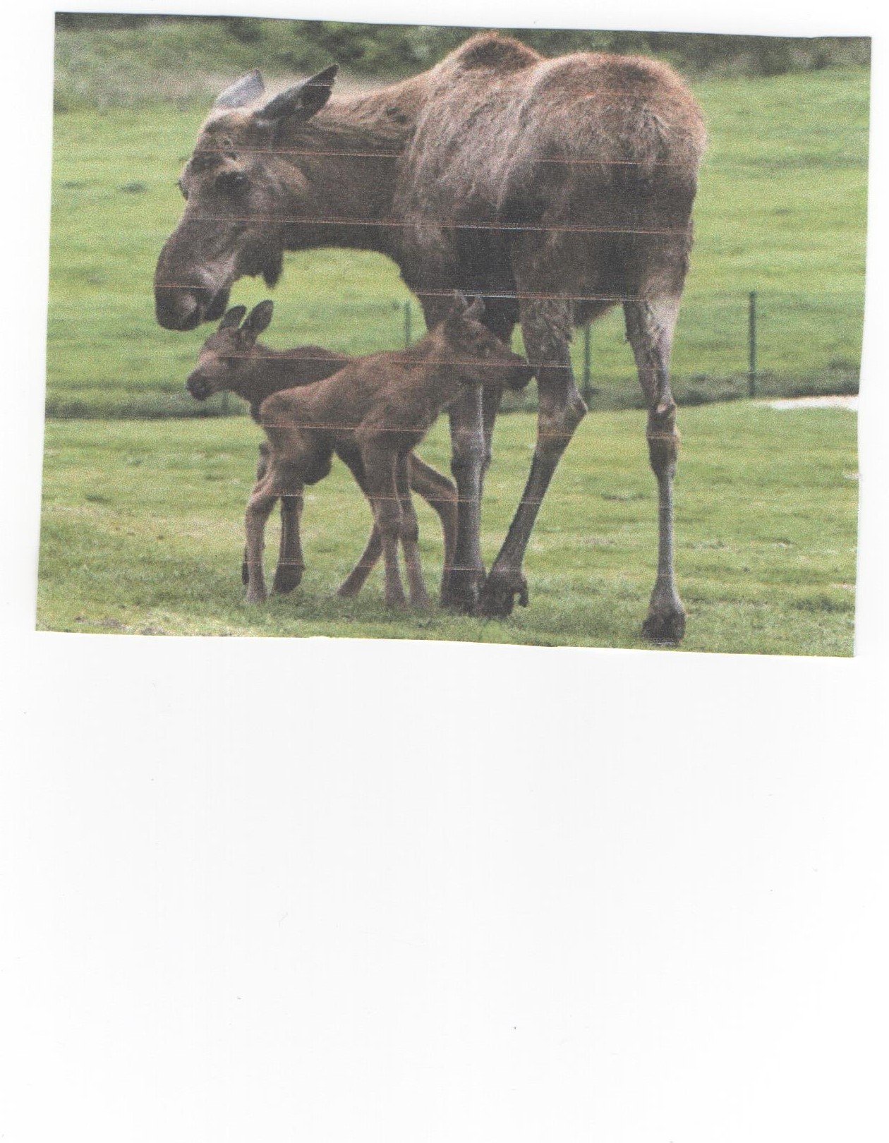

Здравствуйте,помогите пожалуйста советом,этим летом преобрели принтер Epson L210,вначале печатал нормально,а сейчас как месяца полтора стал именно на простой бумаге печатать текст и картинки там где черный цвет с горизонтальными белыми полосами,фото печатаю редко,используем принтер для школы в основном,сегодня попробовала фото распечатать,печататет все отлично,бес полос,фото яркие .С чем может быть связана эта проблема?В настройках может чего не так указываю,я ставлю при печати фото- бумагу epson,а в формате А4 если печатаю ставлю простая бумага.Тест дюз делала,пробелы в черном цвете показывает.Прочистку печатающей головки делала,ну единственное колличество промежутков в полосках стало меньше в тесте,собственно и все,а при печати их колличество увы не меняется.
Подскажите что я делаю не так .Заранее благодарна за ответ.

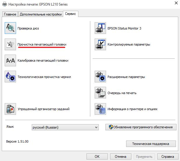

В Вашем случае необходимо несколько раз повторить процедуру прочистки печатающей головки

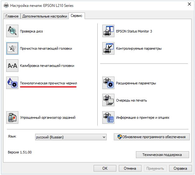

После этого делаем программную прочистку дюз и печатаем тест. Если снова полосы, то пробуем технологическую прочистку:
Перед технологической прочисткой даем принтеру постоять часов 6 и снова запускаем программную прочистку и тест дюз. Если тест не пройден, запускаем технологическую прочистку

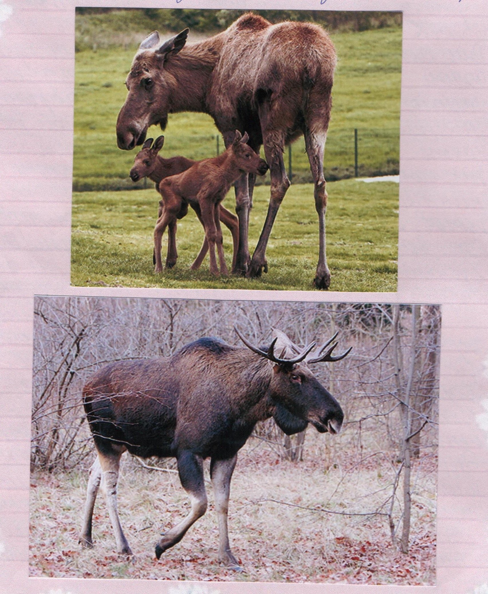

Большое спасибо за ответ,прочистку делала неоднократно,раза 3 подряд,потом тест показывал пробелы меньше,но печать не изменилась,мне просто одно непонятно почему текст и картинки на обычной бумаге с полосами,а на фото этого нет.Почему фото не печатается тогда с полосами тоже?Вот наглядно фото прикрепила на 1 простая бумага ,2-фото бумага глянец.

Скорее всего это связано с тем, что при печати фото и картинок на фотобумаге Вы при печати указываете "фотобумага", соответственно принтер понимает что печатает фото и расходует большее кол-во краски, а при печати на обычной бумаге расходуется меньшее количество краски и появляются полосы, все это очень похоже на то, что в системе либо есть воздух, либо все таки что-то не то с печатающей головкой (либо подсохла, либо какая-то другая неисправность), точнее, к сожалению, Вам смогут подсказать только в сервис-центре.
