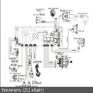

Gorenje WA60085R
Схема подключения узлов.

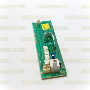

Блок может отличаться :

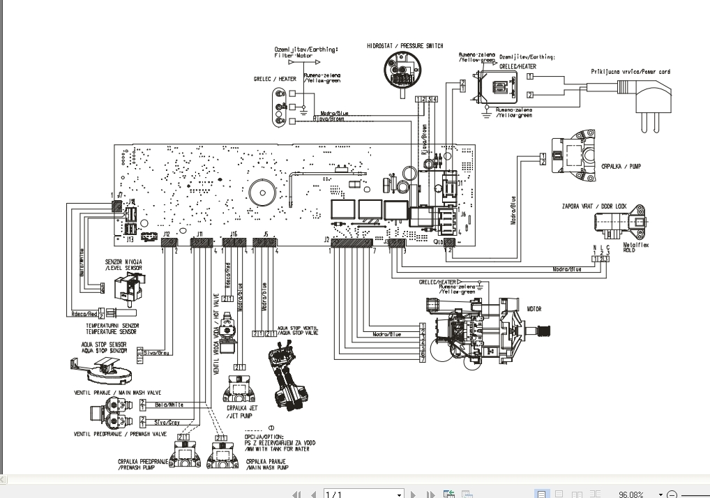

Gorenje WA60085R
Схема к этому блоку.
