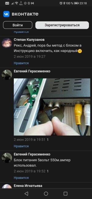

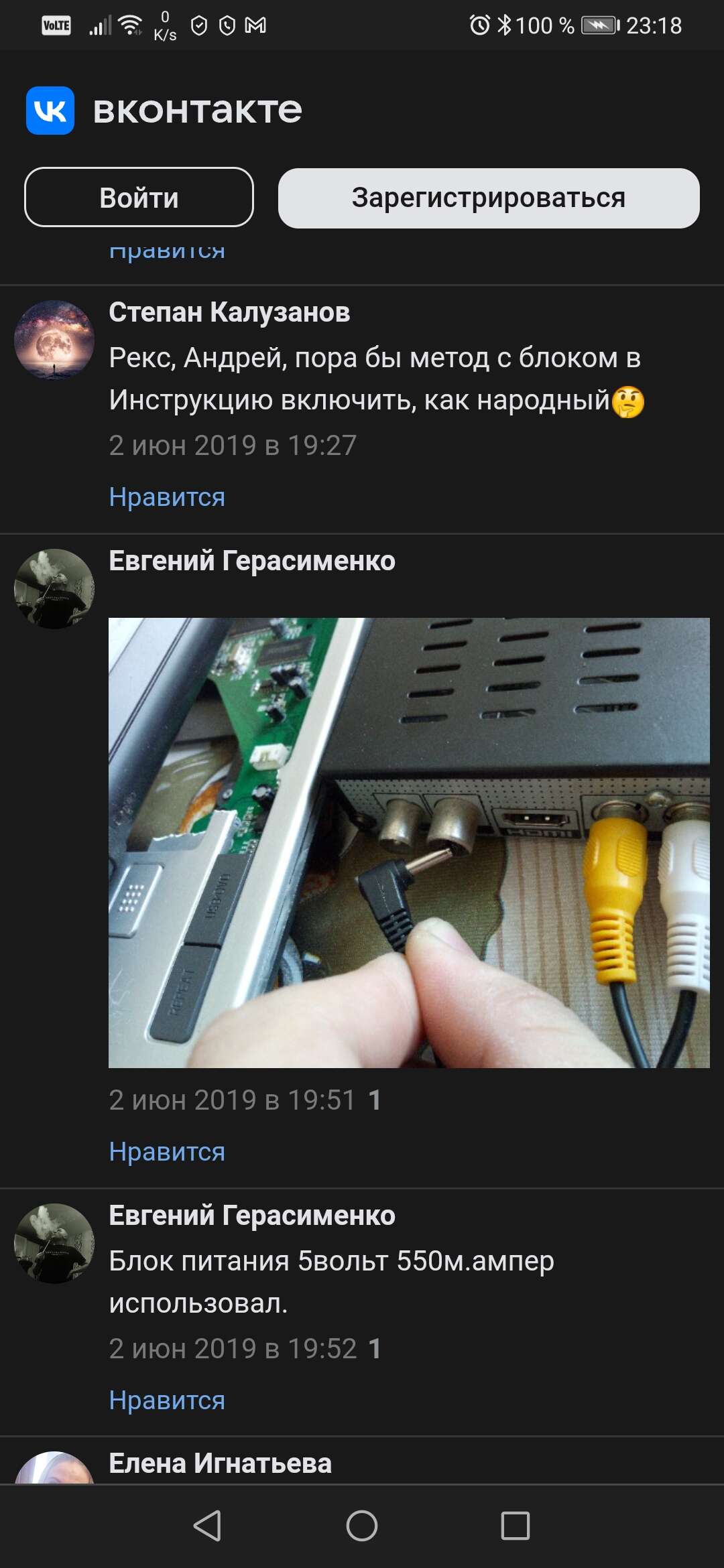

Лилия, Москва
9 0
Младший специалист, Ответы: 7, Оценили: 17 раз
1) подал в гнездо антенны 5 Вольт (адаптером от телефона, например, фотка выше в этой статье) , в центральный контакт естественно, как-бы в обратную сторону в приставку 2)воткнул в розетку приставку включил 3) дало зайти в меню и отключить питание антенны , всё готово 4) отключил 5 вольт. (можно 5 вольт брать с диода блока питания там у меня 5 вольт, но тогда придётся разбирать 2 шурупика :))
Аноним 3 года назад
Помогло. Выключил приставку. Вытащил шнур антенны. Подал питание 5 вольт на гнездо(середина +). Включил приставку, надписи нет. Выключил питание антенны в настройках. Выключил приставку. Снял питание с гнезда и все вэри гуд))
Аноним 3 года назад
Какой должен быть блок питания? У меня все бесполезно! Не работает 😭😭😭
Лилия 3 года назад
Блок питания 5вольт 550м.ампер использовал.
