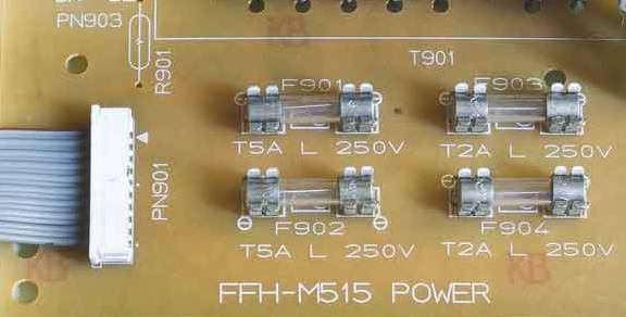

Здравствуйте, у меня вопрос - какой диод стоит на входе силового трансформатора (муз. центр FFH -515 AX)?
AleMax, Москва
2 0
Ведущий специалист, Ответы: 525, Оценили: 207 раз
Здравствуйте.
В трансформаторе термопредохранитель обычно установлен, а номиналы обычных предохранителей на плате указаны:
LG FFH-M515
