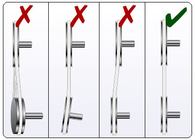

Напомню, что при замене ремня привода очень важно проверить соосность и параллельность шкивов, поскольку этот фактор имеет критическое значение для ресурса ремня.

Картинку добавлю, что бы визуально всё видно было.
Сейчас очень часто при установке ничего не проверяют, а потом на ремни жалуются ;)
