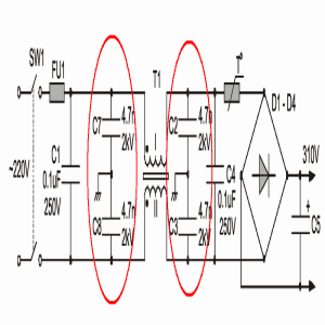

Зануление лучше не делать, сейчас почти везде импульсные блоки питания (ибп) , фильтр помех (помехоподавляющие конденсаторы)
в подобном случае почти не работает, электроника со сбоями начинает работать от малейшей мощной помехи.
"Рабочий ноль" так же все наводки и помехи собирает + сопротивление провода выше чем от контура защитного заземления.
Рисунок покажу, входной части любого ибп, посмотрите сами:
Protherm ПАНТЕРА
