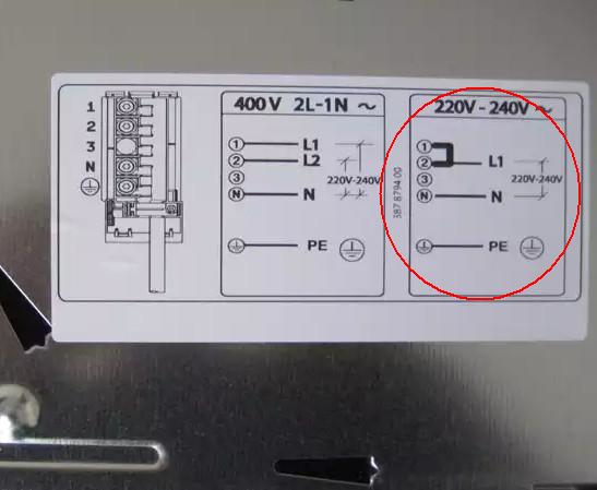

Каким образом подключать электрическую часть? Опишите подробно. В конструкции присоединён питающий кабель с четырьмя жилами. Земля и ноль - это понятно. А две других жилы- две фазы чтоли? Если так, то это две разных фазы, или можно взять одну фазу с двух автоматов?

Здравствуйте.
Плиты бывают одно, двух и трехфазные. У вас по схеме подключения - двухфазная плита.
желтый - заземление
синий - ноль
коричневый и черный - фаза.
Я обычно ставлю толстую перемычку между фазами (коричневым и чёрным)
и увеличиваю сечение провода питания (минимум 4 кв.мм)
В этом случае и ноль и фаза сбалансированны при нагрузке (имеют одинаковое сечение и нагрев от проходящего тока)

И производитель так же советует :)
Electrolux EHF96346XK
User_r65640, Москва
там даже перемычка в комплекте есть специальная.
