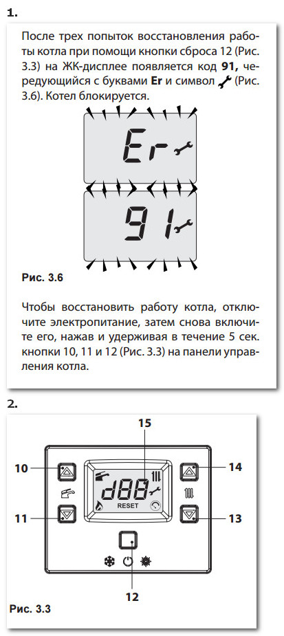

Здравствуйте
Для обеспечения надежной и беспере-
бойной работы котла, необходимо, чтобы
специалисты уполномоченного сервисного
центра выполняли один раз в год его техоб-
служивание и очистку. Если данные работы
не проводятся, то гарантия не распростра-
няется на замену поврежденных деталей и
устранение возможных неполадок в работе
котла.
Снять блокировку можно только с цифрой 91
(нет критических ошибок)
см. рисунок-инструкцию:
Biasi BINOVA
Наталья Ивановна 6 лет назад
спасибо но вы так и не дали точного ответа. мастера держали эти 5 секунд три точки. но ничего не изменилось
