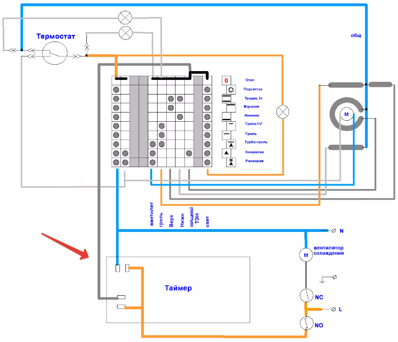

Добрый день. Духовой шкаф Ariston FD 97 C. Сняла для ремонта програмный таймер (DATE CODE=22-10-02; 88 801 301 OF; MERLONI A8 162 000 485 02). Не сфотографировала подсоединение проводов. Что. куда подключать не знаю. ПОМОГИТЕ!

По схеме идут 4 провода на таймер см по разъемам
