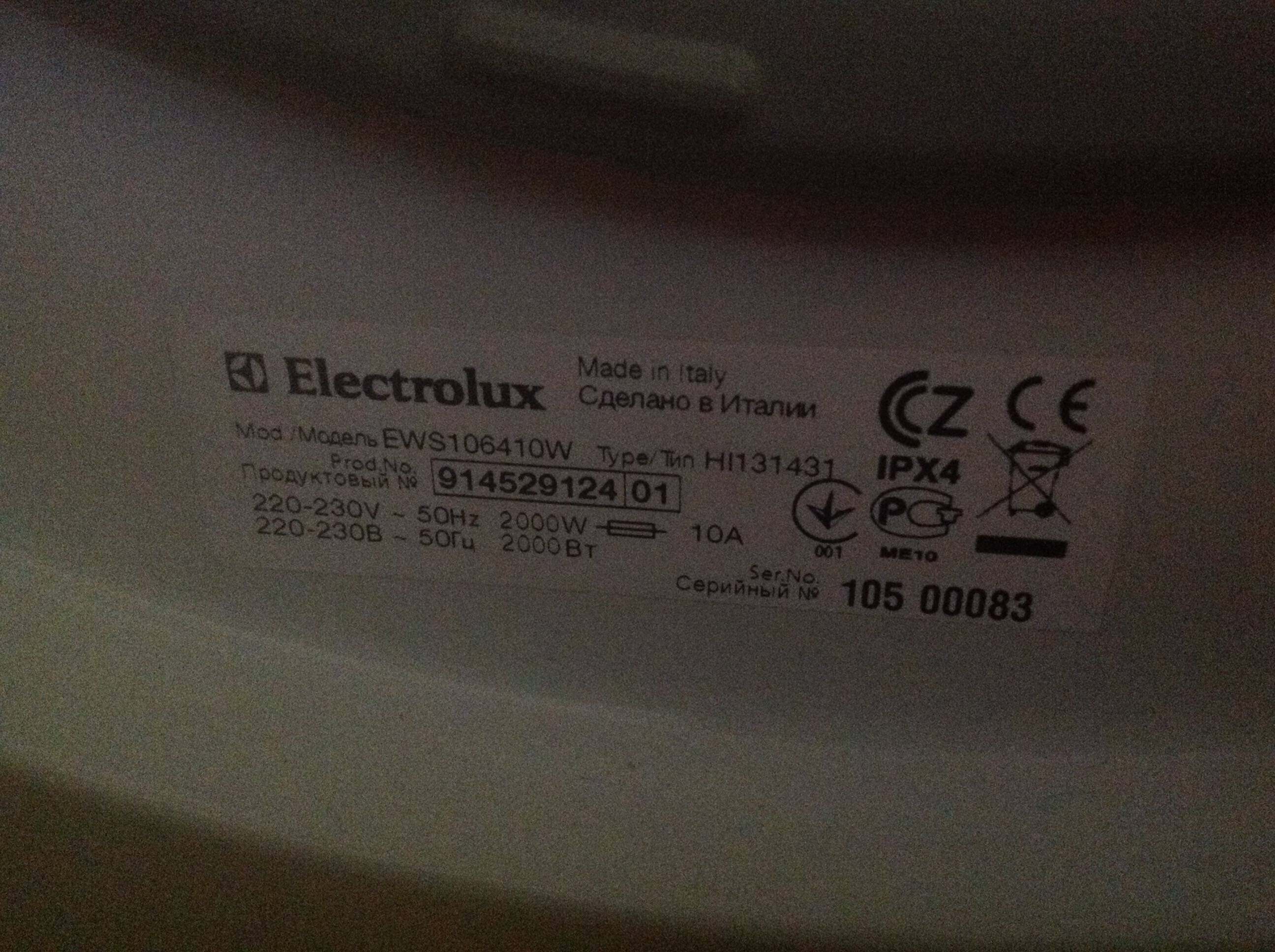

Здравствуйте. У меня стиральная машина Electrolux ews106410w ,
Electrolux EWS 106410 W
Появился сильный шум при отжиме.мастер пришёл и сказал что полетел подшипник, а на этой модели он отдельно не меняется, нужно менять все вместе с барабаном, и стоит кучу денег. Хотел бы уточнить действительно ли это?
AleMax, Москва
Ведущий специалист, Ответы: 525, Оценили: 207 раз
Здравствуйте,
К сожалению это действительно так, по техническим условиям подшипник с баком в этой модели меняются вместе. :(
