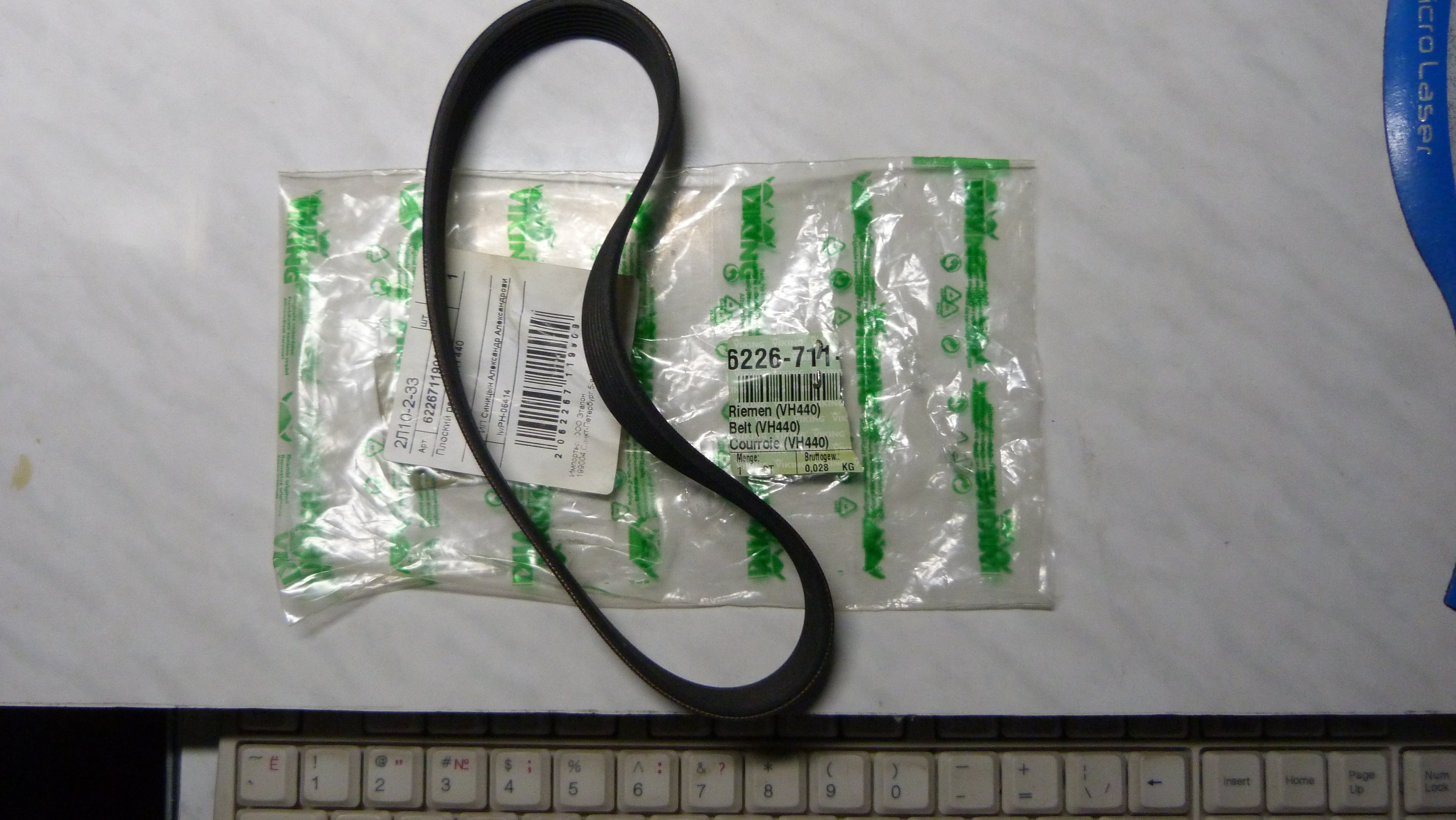

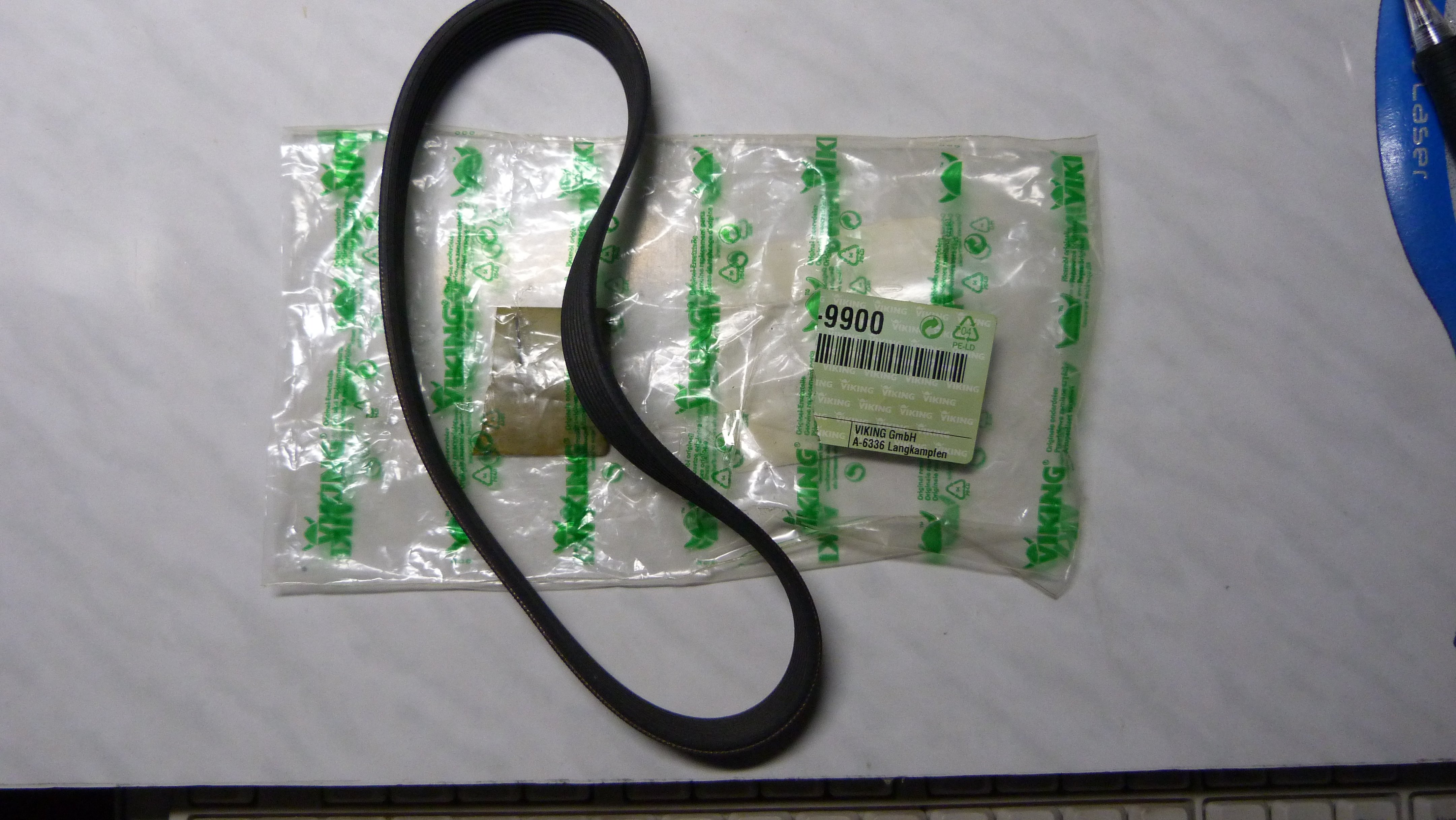

Здравствуйте! Пользуюсь много лет мотокультиватором Viking VH 440, удобный и легкий в работе. После того как я его немного доработал (вставками из труб увеличил ширину обработки почвы с 42 см до 60 см и сделал выносную съемную штангу с ручкой для того чтобы ногами не зхатаптывать взрыхленную почву), этот культиватор стал еще удобнее. Однако весной при обработке почвы расслоился и рассыпался плоский ремень малый заднего хода. Пришлось завершать весеннюю обработку почвы без заднего хода. Заказ на этот ремень в наших магазинах и сервисе мне уже полгода обещают выполнить, но ссылаются, но что нет поставок. Мне уже 71 год и стало тяжело и трудоемко работать этим культиватором на малых площадях без заднего хода. Я уже намерен купить другой культиватор, но без такого ремня, поскольку с промежуточной шестерней для заднего хода будет надежней. Но вот на днях через интернет в Ярославле мне удалось купить нужный ремень моему культиватору и очень доволен. Поехал на дачу чтобы поставить ремень на место, снял кожух и необходимые детали, но обнаружил, что все три ролика (шкива) по которым идет этот ремень неподвижны, а ремень значительно короче и не натягивается на них. Если бы один из роликов был бы натяжной, то поставить ремень не составило бы труда.
Вопрос: может я что то не понял или для заправки ремня необходимо какое-то приспособление, то убедительно прошу сообщить? Может в сервисных центрах могут этот ремень установить, но везти за 50 км культиватор довольно трудоёмко для пенсионера. До сих пор подобные ремонты я выполнял сам (по образованию инженер механик).
Прилагаю изображение ремня и упаковки в 2-х файлах. Судя по упаковке и внешнему виду этот ремень оригинальный, его номер по каталогу 62267119900 о чем свидетельствуют логотипы и штрихкод на фирменной наклейке упаковки.

Промежуточный плоский ремень должен иметь маркировку 497 PJ
(посмотрите на всякий случай)
