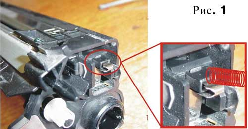

На рис.1 показана причина появления ошибки U2-40 - пружина контакта высоковольтного блока иногда попадала выше, чем положено, и была утечка заряда
Sharp AR-336

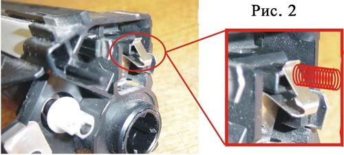

На рис.2 - исправление проблемы путем разбора верхнего коротрона (снятие разрядной сетки) и перестановка контакта (чтобы его часть, ранее входившая внутрь пластмассового гнезда крепления, оказалась снаружи)
Sharp AR-336

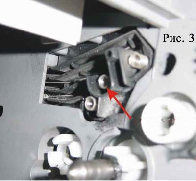

На рис.3 показано расположение самой пружины в высоковольтном узле модели Sharp AR-275
Sharp AR-336

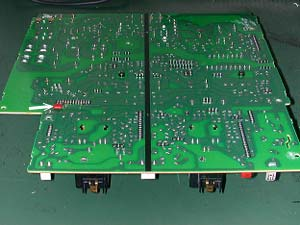

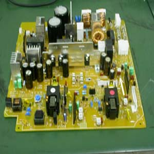

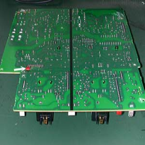

Для исключения ошибки U2-40 дополнительно следует установить конденсатор 0.022мкФ/50в на плате питания:
Серия Panther (AR-163/201/206/5015)
CN101: Конденсатор впаивается между ног 1 и 5
Sharp AR-336 Sharp AR-336

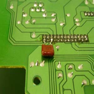

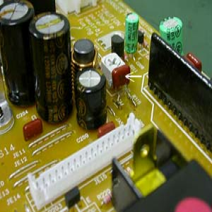

Серия Leopard (AR-235/275)
Конденсатор впаивается между JA4 and R315
