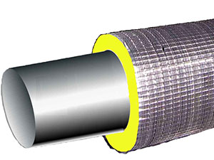

Здравствуйте.
Всё верно мастер говорит, утеплять заборную трубу нужно, что бы образование конденсата снизить.
утеплитель- фольгированный суперсил, в крайнем случае оденьте трубу в любой другой, но желательно не горючий.
+ заборная труба должна быть немного под углом, (смотреть вниз от котла) что бы конденсат стекал НЕ в сторону котла, а от него.
