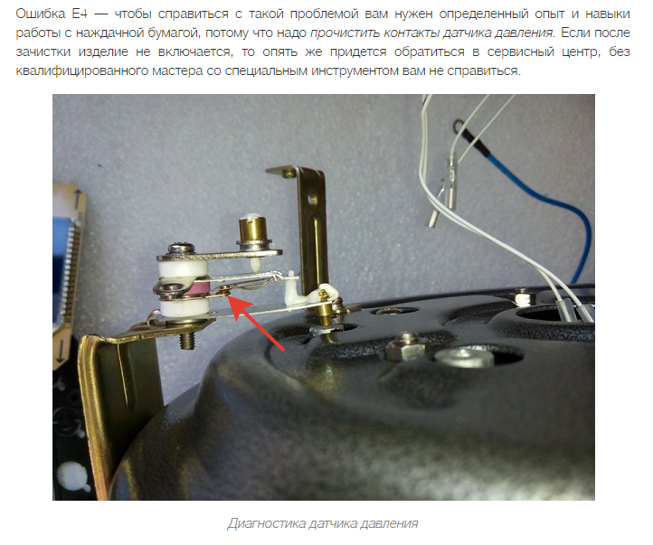

Как устранить своими руками ошибку Е 4
Гуру, Ответы: 130376, Оценили: 12579 раз
Вам потребуется разобрать мультиварку и почистить контакты датчика давления, смотрите фото инструкцию, стрелкой указан контакт который необходимо почистить стеклянной наждачкой Если ошибка Е4 при последующем включении не исчезнет тогда смотрите плату управления
