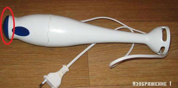

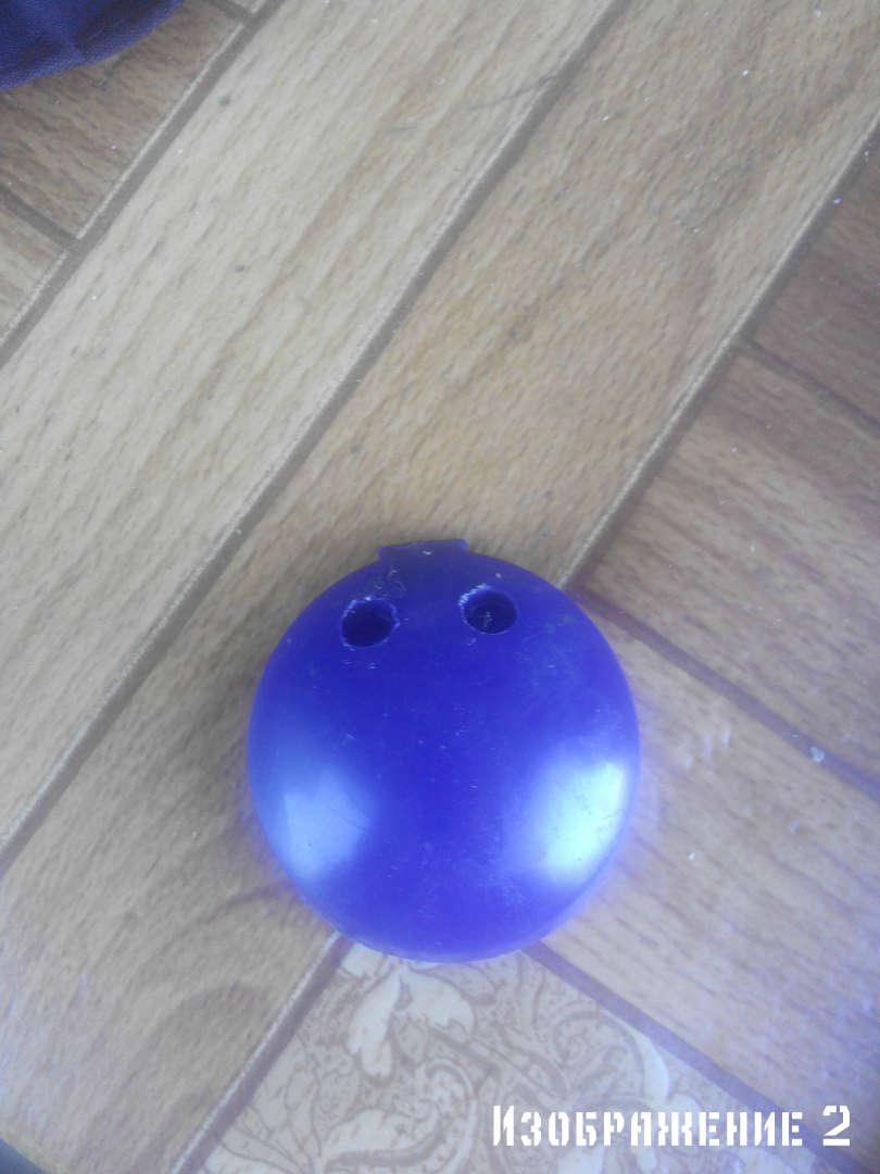

Открутить винтики на верхней крышки (они закрыты двумя крышками) (Изображение 1 и 2).
Delfa DB-980 Delfa DB-980
Сняв ее вы получите достув к кнопке запуска блендера. Сняв ее, вы увидите саморез, открутив который вы сможете вернюю часть корпуса.
