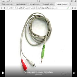

Ни каких сложностей. Вам понадобится вот такой шнурок
Samsung UE40J6500AU
С помощью него соединяете разъём наушников в тв и aux на музыкальном центре. Центр переводите в режим aux. И наслаждайтесь звуком.
