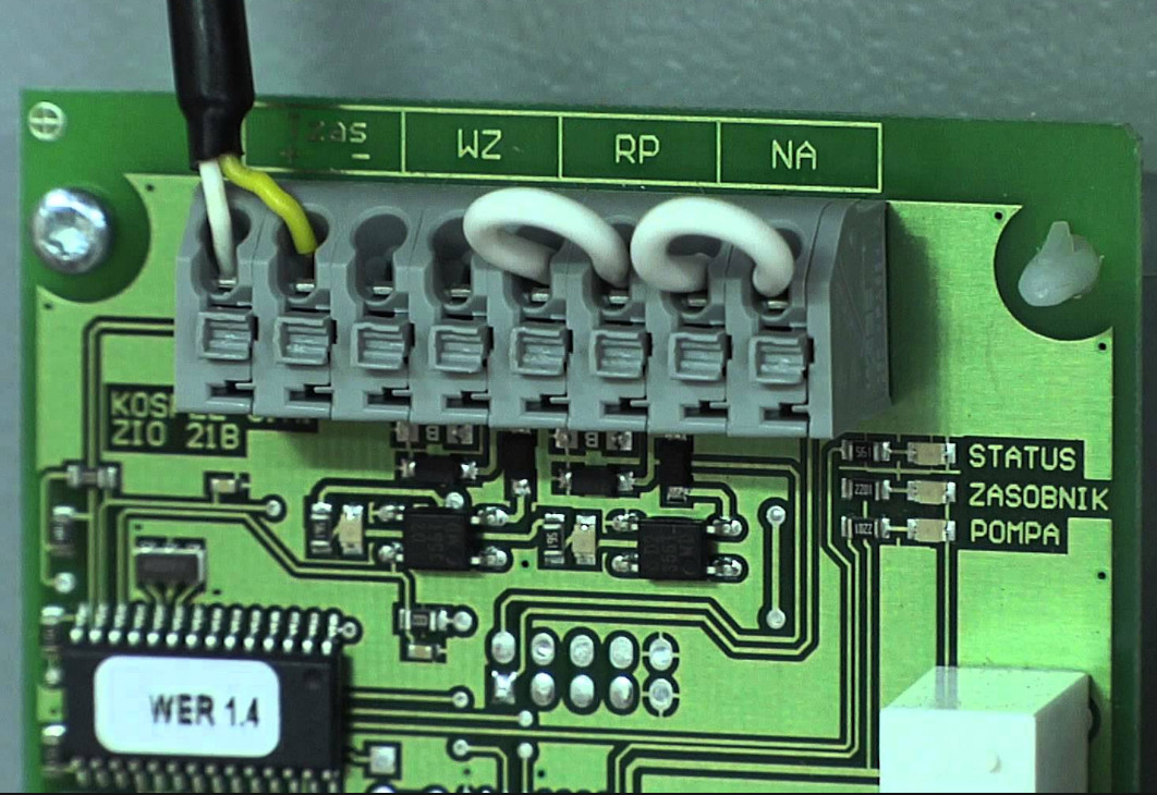

Котел ekco-r1-8. Котел перестал реагировать на регулятор температуры нагрева .Включается кратковременно при комнатной температуре воды на несколько секунд и отключается. Комнатный датчик замкнут.Выходной датчик температуры воды исправен, измерил сопротивление тестером. В чем может быть причина?

Если термодатчики исправны и изменяют своё сопротивление при изменении температуры, то неисправен блок электроники:
Kospel EKCO.R1 12
Возможно, что то с программой (прошивкой) случилось :(
