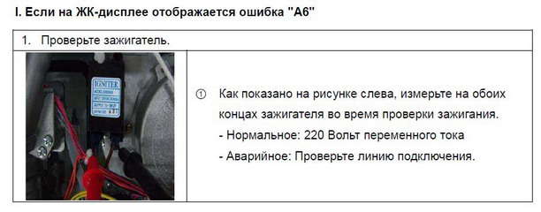

Доброго времени суток! Появляется ошибка А6. Горелки чистые, давление газа отрегулировано. Свечи чистили. Заметил что ошибка появляется при очередном запуске котла, на пульте лампочка горит что котёл включился а пламени нет, как бы чтото не открыло подачу газа. Выключаю питание и тут же включаю вновь, всё, котёл заработал. Может отлично работать сутки, двое, а потом опять начинает А6 показывать. И почему то эта ошибка появляется в светлое время суток. Ночью котёл ни разу не отключался. Объясните что может быть?

Причина в этом

Я сам определил ошибку А6. Проблема была в газовом клапане. Зависали сердечники в электромагнитных катушках. Капля ВэДэшки и всё заработало хорошо

4 болтика откручиваешь снимаешь крышку и вытаскиваешь сердечник, (предварительно отключи от котла питание) и туда пшикни или на сам сердечник
