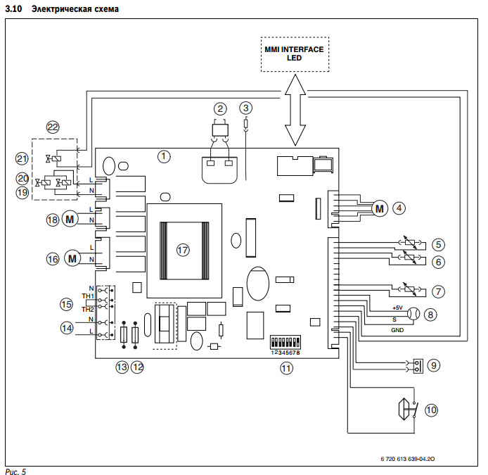

Добрый день! Появилась проблема с котлом Бош Газ 400 .. Он просто не включается..индекатор не горит и т д.будто вообще нету электричества,хотя электричество есть.Что может быть?

Необходимо проверить предохранители (1,6 А) на электронной плате
(на схеме под номером 12 и 13)
Bosch GAZ 4000 W

Вздраствуйте. Поменяли оба предохранители но серавно не включаеться изза чего может быть ?
