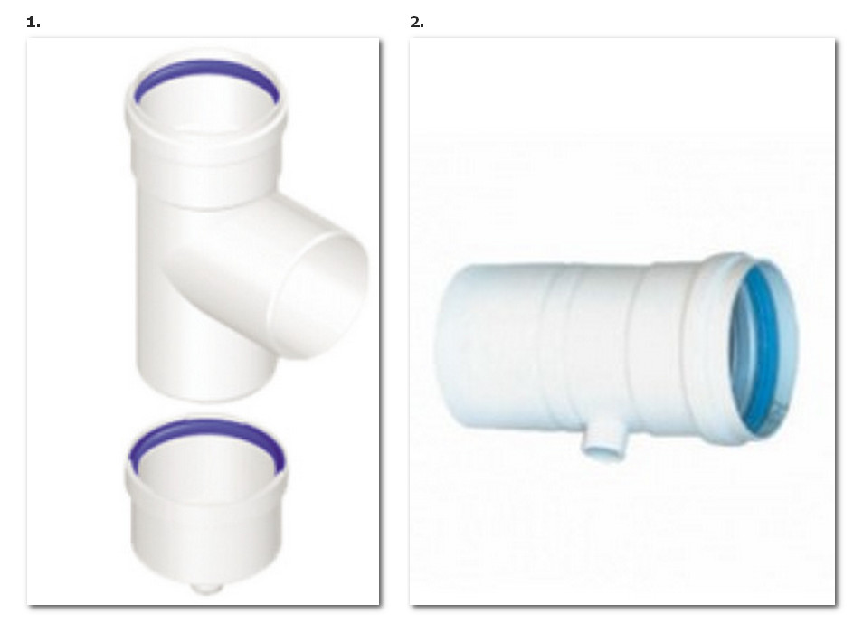

Уважаемые форумчане, купили новую квартиру и столкнулись с такой проблемой: котел нева люкс 7218 стоят две трубы, одна приточная вторая вытяжная. Так вот на приточке очень сильно образуется конденсат. Утепление трубы не помогло. Подскажите что можно сделать еще?!
AleMax, Москва
Ведущий специалист, Ответы: 525, Оценили: 207 раз
Здравствуйте.

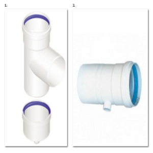

Поставить конденсатосборник на приточную трубу,
с отводом конденсата в систему водоотведения.
По другому с поступающей водой сложно бороться, особенно в морозы
Есть как обычные вертикальные, так и горизонтальные
