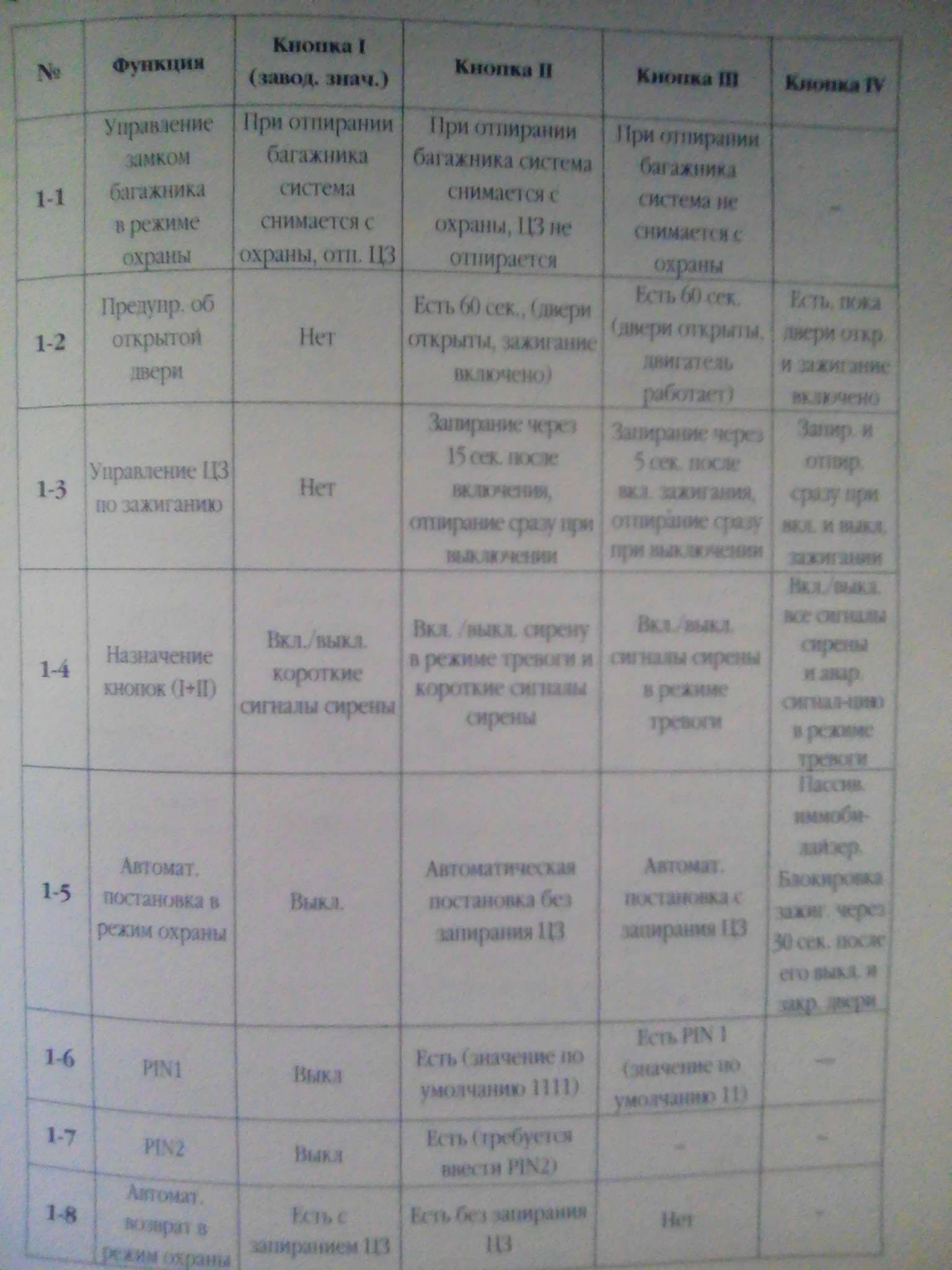

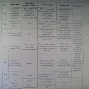

Если у вас на брелке горит Passive значит у вас запрагроммирована Автоматическая постановка на охрану. см.здесь https://mcgrp.ru/files/viewer/3364/18. И еще: ![]() ![]() ![]() |
