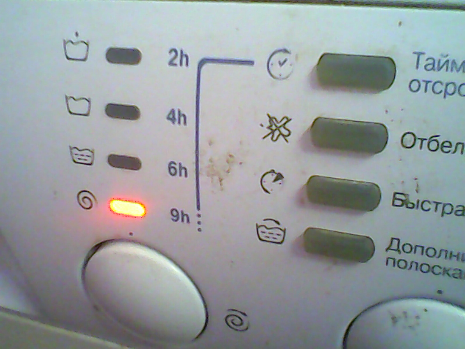

Я сейчас её поставил в режим "Дополнительное полоскание" горит последняя нижняя лампочка, вода включена и тишина.

Когда я включаю стирку. то опять загорается Дополнительное полоскание и запускается насос откачки воды. Но из за тго. что нет воды. насос работает в холдостую и машинка на нажатие кнопок не реагирует. только вилку с розетки надо выдёргивать.

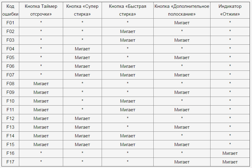

Расшифровка ошибок индикаторов:
Ariston AVL 100 P
Мигающий индикатор отжима - ошибка F16
F16.- Блокировка барабана стиральной машины - это достаточно сложная ошибка.
Электромагнит блокировки барабана срабатывает при любых проблемах двигателя или его управлении.
В этом случае только сервис с опытным мастером :(

Хорошо. понял. Теперь я ставлю режим стирки на 9 и пуск. Мигает ключ и мигает кнопка Дополнительное полоскание. И не поддаётся ни каким кнопкам. Только вилку с сети.
