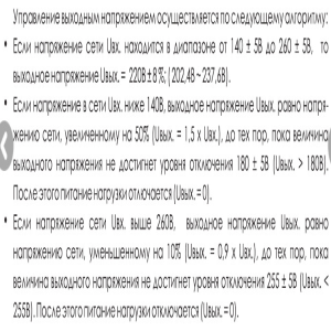

Добрый день. Стабилизатор даёт на выходе 250-259 v, затем загорается H, при этом на входе 220 v. В чем может быть причина? |
Здравствуйте. H - индикация напряжения сети выше допустимого, если на входе 220 то стабилизатор неисправен - в ремонт. Правильный алгоритм работы указан тут: https://mcgrp.ru/files/viewer/168068/5 ![]()
