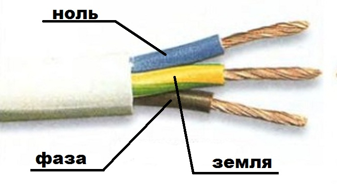

Кабель электророзжига не снабжён вилкой, три провода и нигде нет информации какой провод фаза, ноль и заземление. Инструкция в разделе монтажа аккуратно обходит этот вопрос.

Любой квалифицированный электрик без особого труда правильно расшифрует маркировку проводов:
Bosch PCD 345 D
albert_muslimov, Москва
Спасибо за оперативный ответ, по дому я обычно все делаю сам, в том числе и электрические работы. Но я у меня нет познаний как у профессионального электрика, в т.ч. в части определения предназначения оборудования по внешнему виду без указания маркировки. Ваш совет значительно упростил подключение, аппарат замечательный и надеюсь очень надежный.
