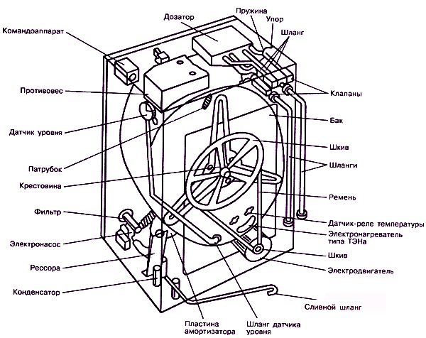

Подскажите пожалуйста где у этой машины стоит датчик ценообразование ? Можно ли его почистить или только менять? Выдает ошибку sud. но пены нету.
Игорь, Владикавказ
В редких случаях ошибка появляется из за неисправности блока управления.
В основном: частично засорен сливной фильтр И шланг машины,что препятствует безприпятственному удалению пены.
Так же черезмерное количество порошка.

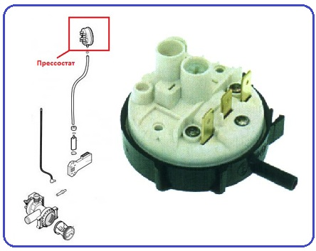

Неисправность прессостата - датчика уровня воды ( по совместительству и пены)
Samsung WFM602YQR
Выглядит он так.
Samsung WFM602YQR
Схема расположения датчика уровня.
