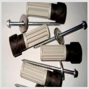

Как выглядят винты (болты) фиксирующие барабан при перевозке. Машина досталась по наследству - нужно перевозить. Можно ли обойтись без винтов? Заранее благодарю за помощь.

Болты с втулками выглядят так.
При перевозке без болтов возможен разрыв патрубков. В случае отсутствия болтов рекомендуется зафиксировать бак пенопластом,ветошью.
