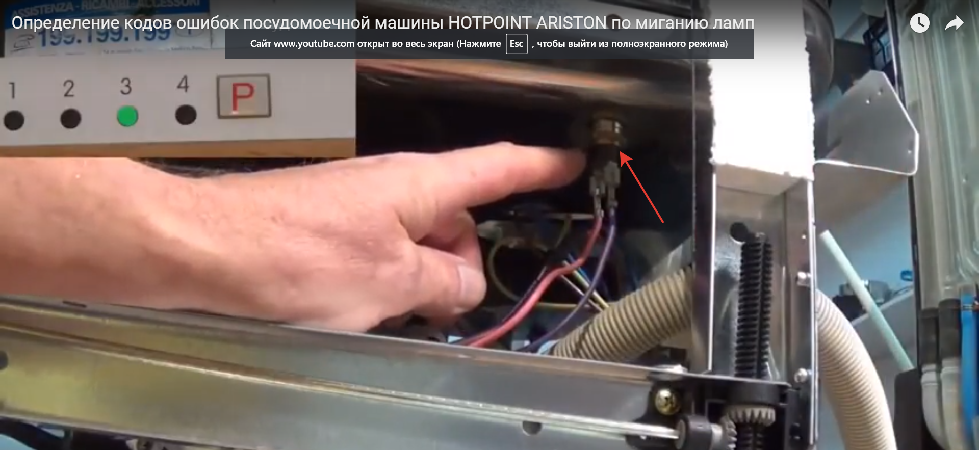

Подскажите пожалуйста. Где именно находится этот термодатчик? Hotpoint-Ariston LST 41677/

Смотрите внизу в поддоне слева

Здравствуйте. Весь день искал этот термодатчик в поддоне, не нашёл.
Пожалуйста, огромная просьба. Вы можете добавить изображение месторасположения датчика на схеме, или фотографию?

я похоже ошибся, не слева а справа в дальнем углу (показано стрелка)
