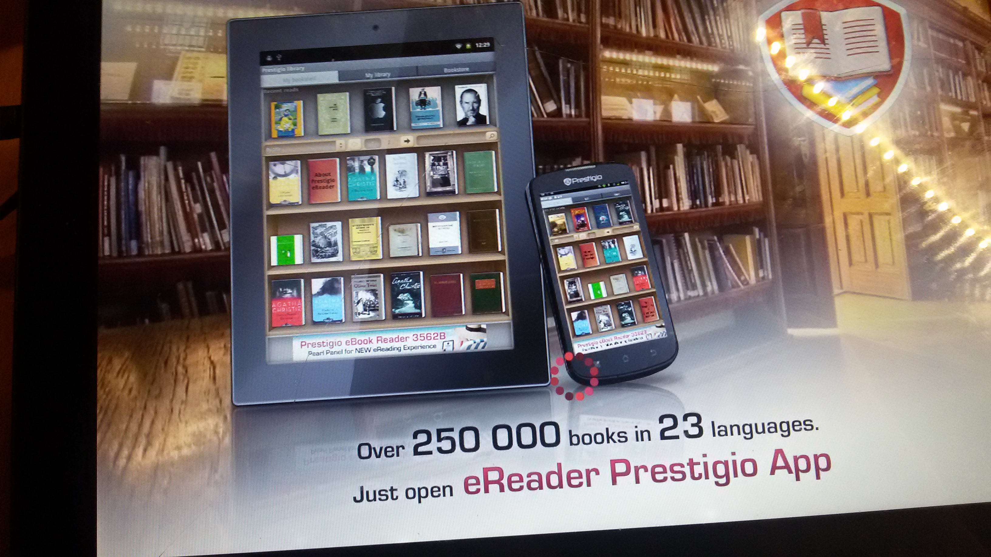

Планшет Prestigio MultiPad 7100d duo включается , но система не загружается. При попытке прошивки соединение планшета с компьютером не происходит. Что можно сделать в данной ситуации. С уваженим .

Судя по фото у вас экран разбит ,значит падал или от удара. Видимо на планшете не только стекло экрана повредилось.
Убедитесь что планшет заряжен, на зарядку поставьте на какое то время.
И пробуйте сброс назаводские сделать:
Hard Reset. Выключаете устройство, после зажимаете Volume + и кнопку включения, ждете, потом в открывшемся меню кнопками Volume + и Volume - выбираете Wipe Data//Factory Reset и подтверждаете кнопкой включения, ждете когда закончится удаление данных и восстановление настроек на заводские (Внимание! Все данные из памяти устройства будут удалены! Данные на съемном накопителе затронуты не будут)
