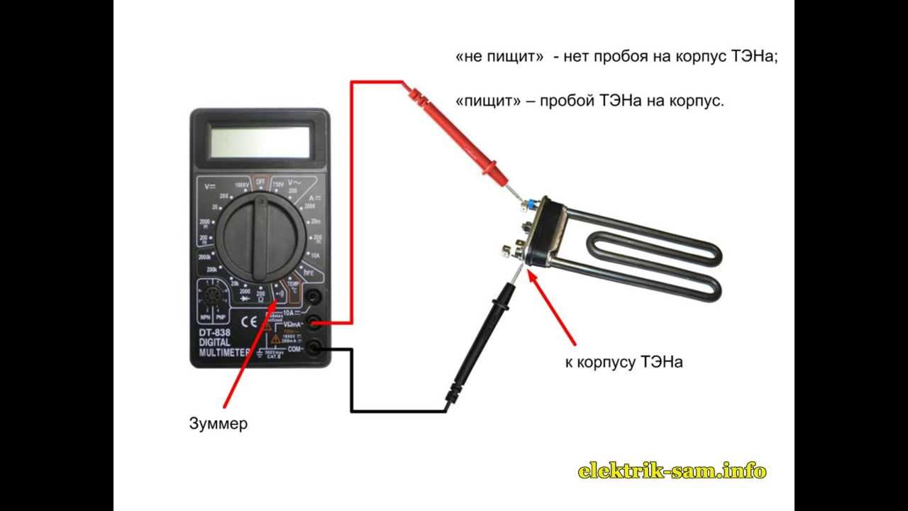

Причиной может быть как неисправность автомата ,так и неисправность тэна.Проверьте тэн на замыкание .Если с тэном все в порядке попробуйте поставить новый автомат.
