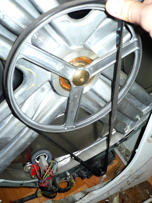

Что делать если не вращается барабан? Напряжение в сети и шланг в норме, вода набирается, насос включается.
Игорь, Владикавказ
Необходимо снять заднюю крышку машины и проверить ремень.
