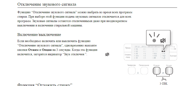

Добрый день. В машинке wf-r 862 стал очень тихим звуковой сигнал нажатия клавиш и оповещения об окончании стирки. Возможно было ошибочное нажатие каких-либо кнопок. Как вернуть обратно? Спасибо

читайте инструкцию как включить отключить звук на стиральной машине
User_r204377, Санкт-Петербург
А решение проблемы так и не найдено!
Указан вариант как вариант отключения звука без ссылки на инструкцию в которой нет информации по поводу отключения звука, возможности отключения звука нет, ответы носят рекомендательный характер
User_r317293, Киев
Так подскажи, или сам не знаешь?
