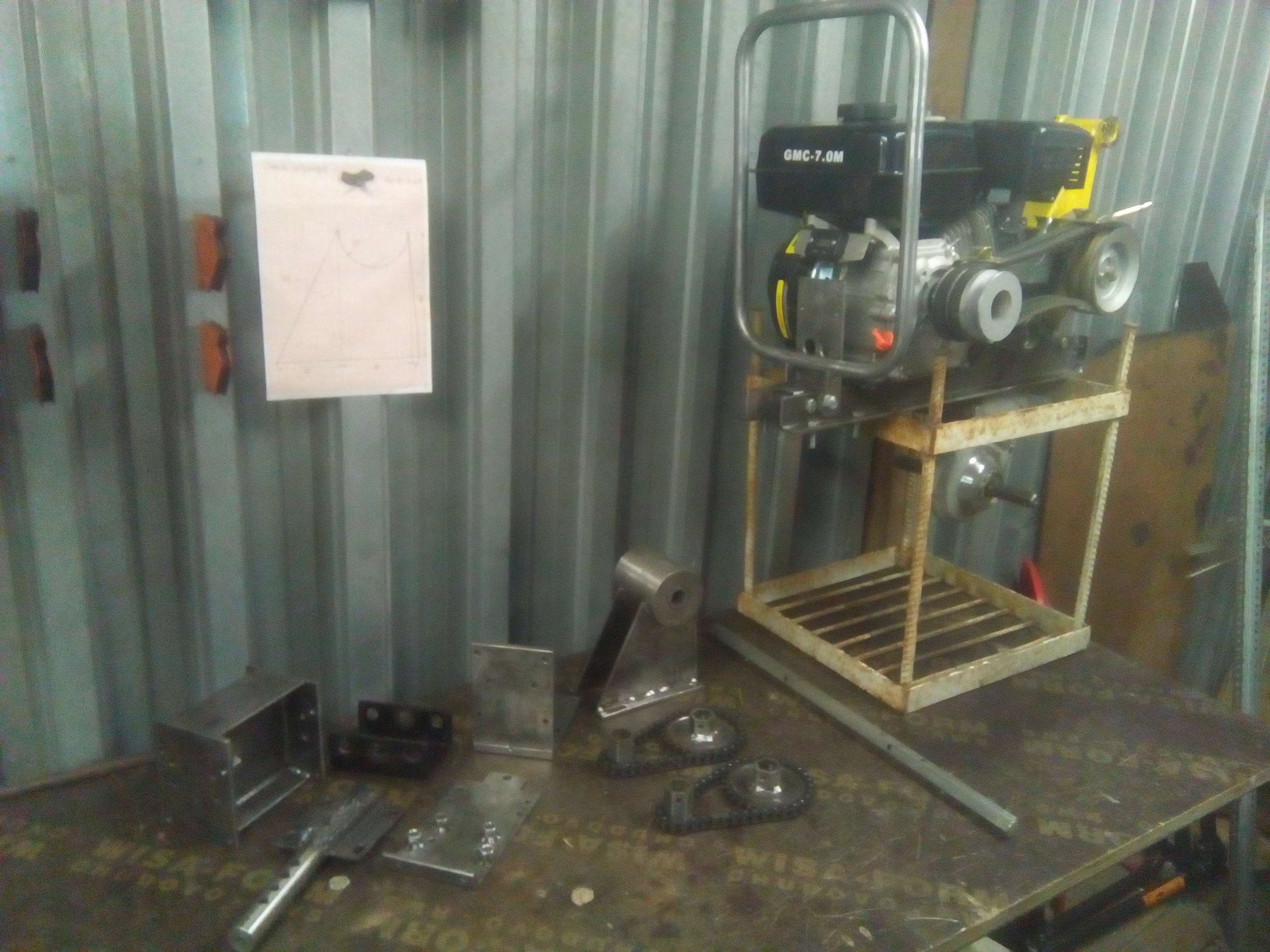

Я вот так делаю

Huter GMC-7.0
Комплект доделал.осталось покрасить и собрать.

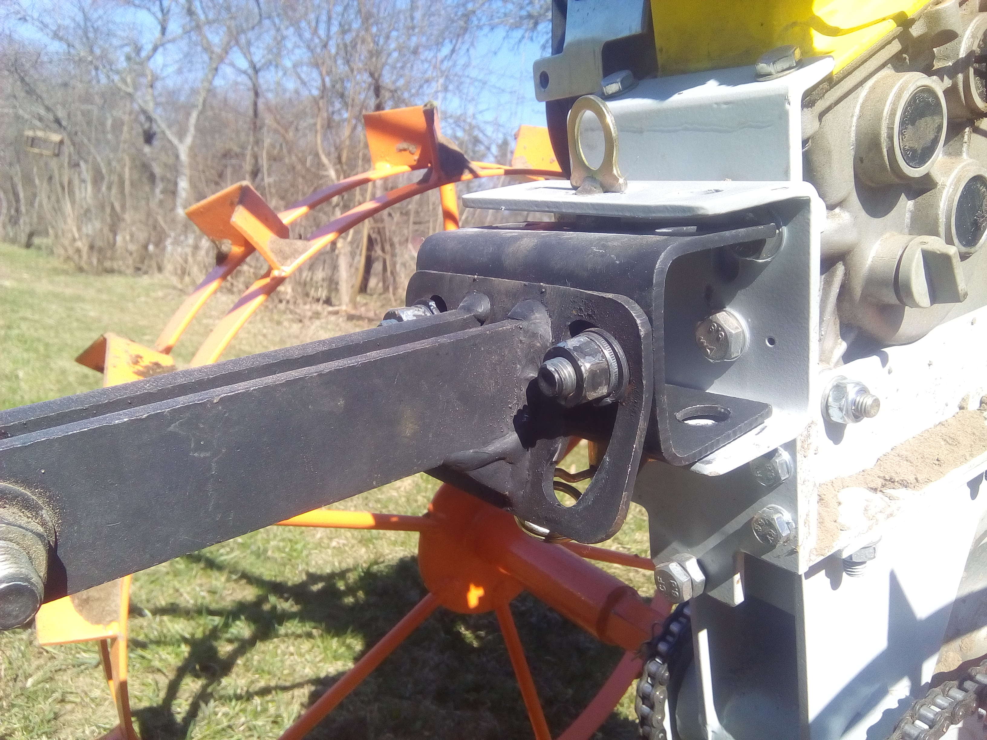

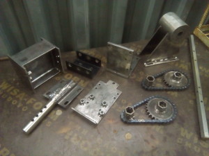

Huter GMC-7.0
Рама из уголка 50х50 .толщина 5 мм.полки уголка обрезал.задняя пластина для крепления сцепки 6мм толщина.передний кронштейн для сцепки 10 мм толщина.

Совершенно верно. Полноценный мотоблок из него иначе не получится.пробовал цеплять маленький окучник-распашник на малых узких грунтозацепах - не пошел.зарывается.на больших это просто тренажер для бега.в общем,кроме как использовать по прямому назначению в качестве культиватора больше ни на что не годен.ну наверное телегу таскать будет бодренько.ладно хоть производитель не позиционирует эту поделку как мотоблок.на рынке масса клонов которые представляются именно как мотоблоки.сделан конечно "криво"больше всего " умилялся" со шкива редуктора! Отверстие посадочное со шлицами сделано не по центру! Миллиметра на три смещено было.заметил этот косяк только когда обломало пружину на рычаге прижимного ролика сцепления.под кожухом не видно было что шкив вращается эллипсом.в воздуховод перед карбюратором пыль засасывает из-за отсутствия прокладки.на валу двигателя проставочное кольцо за шкивом больше по внутреннему диаметру чем вал на который оно одевается на два миллиметра что вносит дополнительный дисбаланс во вращающийся узел.одним словом можно сказать что это брак! Набор гаек ,болтов и металлолома который ни один уважающий себя производитель не выпустит на рынок! По хорошему то конечно нужно было сдать это хамно обратно в магазин ,взять в долг ещё тыщ 10 и купить нормальный мотоблок.вейму какую нибудь с тремя скоростями или вот недавно попался на глаза калужско-китайский авангард.Но,теперь уже поздно посыпать голову пеплом.надо допиливать!

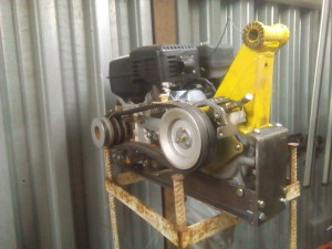

Готово!
Результатом доволен.скорость снизил более чем в два раза.при желании можно и увеличить на ту же величину.за пару минут.

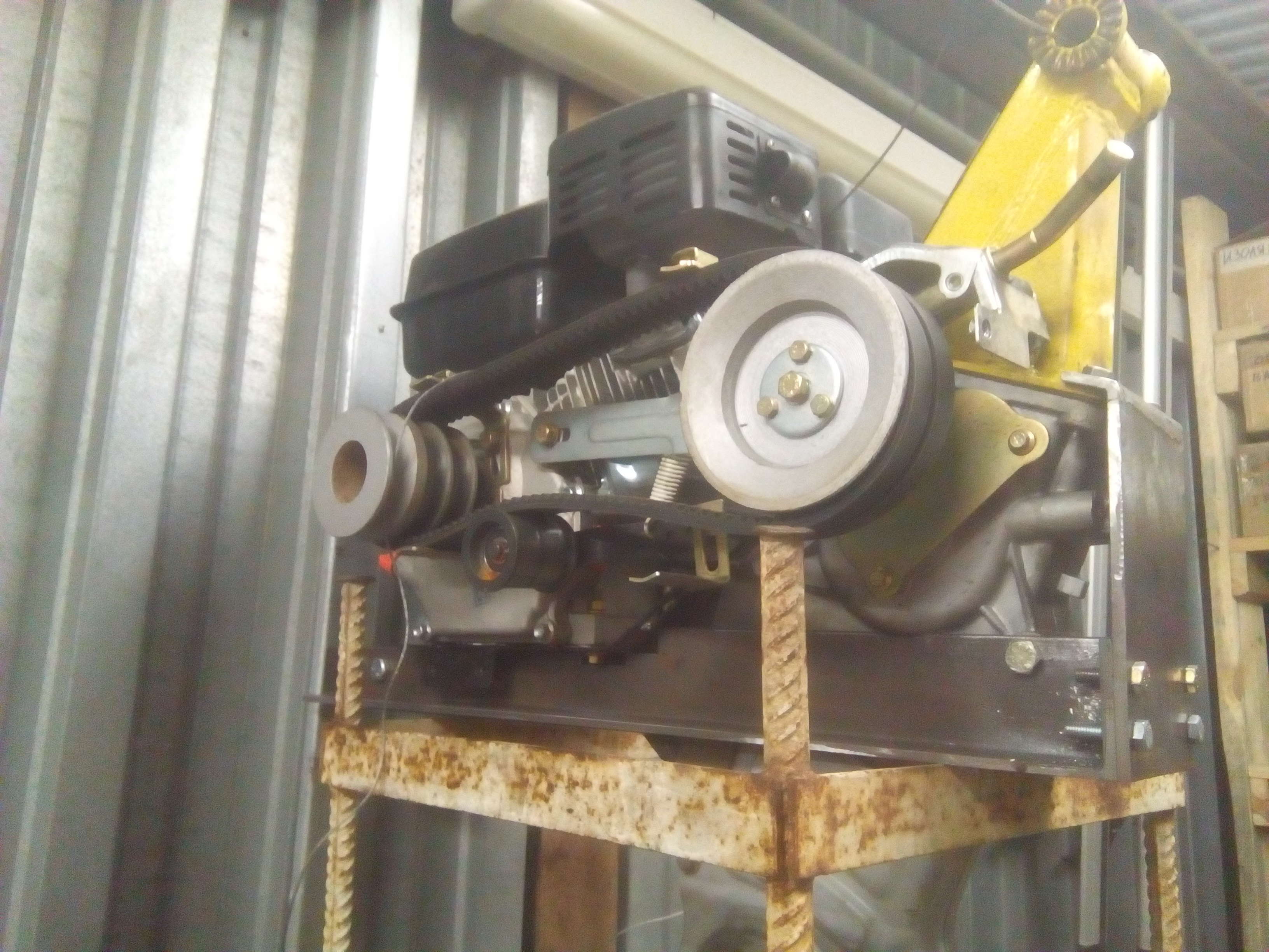

Теперь можно цеплять что угодно.порвет скорее наверное чем редуктор.

Вот это колеса!! что за ручка спереди? (чтобы поднимать?), вы двигатель спустили чуть ниже?
Вильдан, Тюмень
Новичок, Ответы: 11, Оценили: 1 раз
Рама, которая была под двигателем, убрали?
gmv.79, Москва
Специалист, Ответы: 24, Оценили: 72 раз
Колёса 70 см в диаметре.не такие уж и большие.про ручку не совсем понятно что вы имеете ввиду.если штырь торчащий впереди ,то это ось для крепления передней навески,а если прямоугольную рамку то это рамка для установки фары,но можно и поднимать за нее.
gmv.79, Москва
Рама которая была под двигателем там же и осталась.просто перекрасил её вместе с остальными железками.

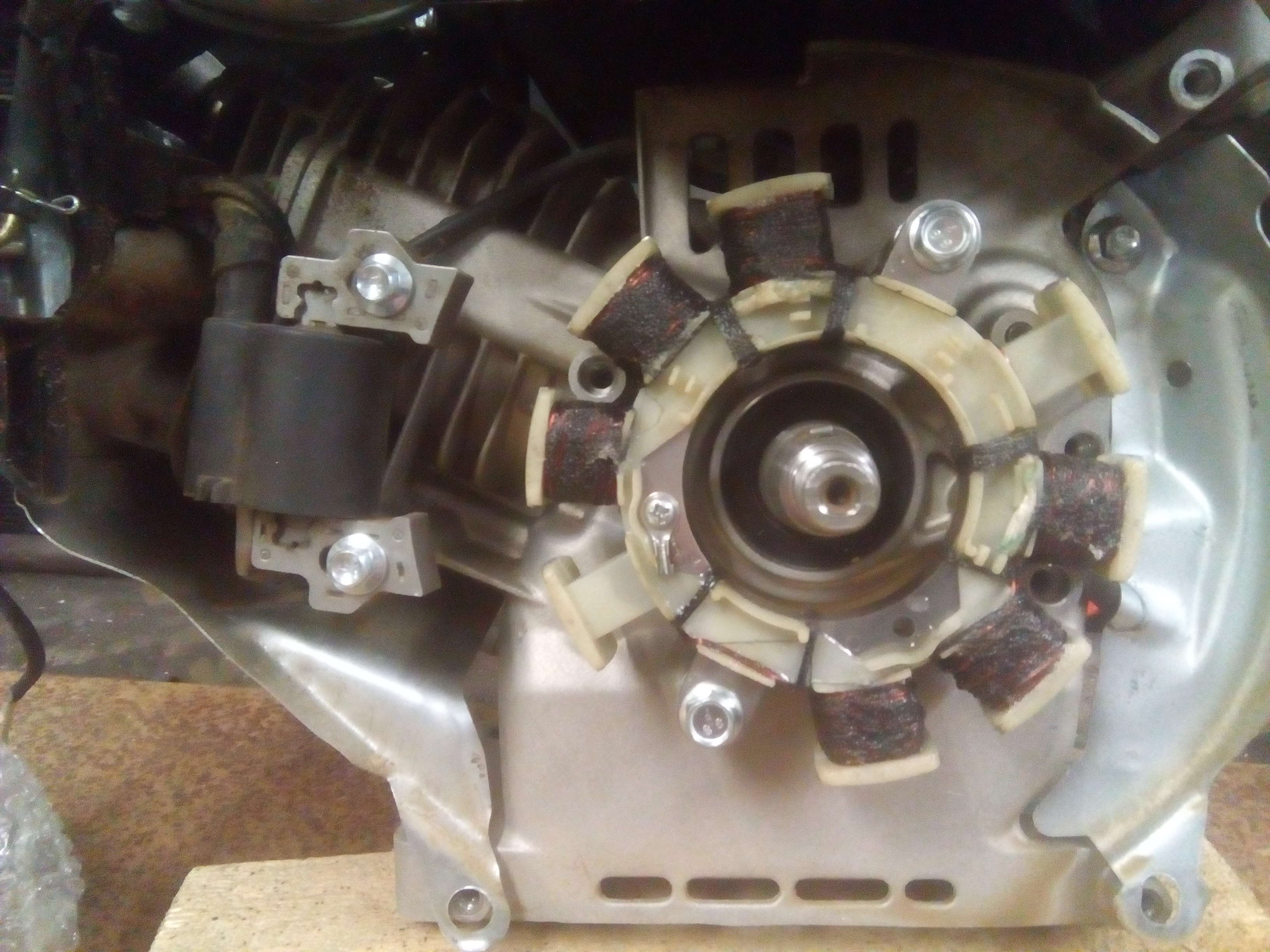

А у Вас что, смонтирован генератор?
gmv.79, Москва
5 0
Да.генератор на штатное место под маховик.надумаете делать, катушку генератора обязательно обмотайте армирующей ниткой и пропитайте эпоксидкой.иначе долго не проходит."витканет" от вибрации.
