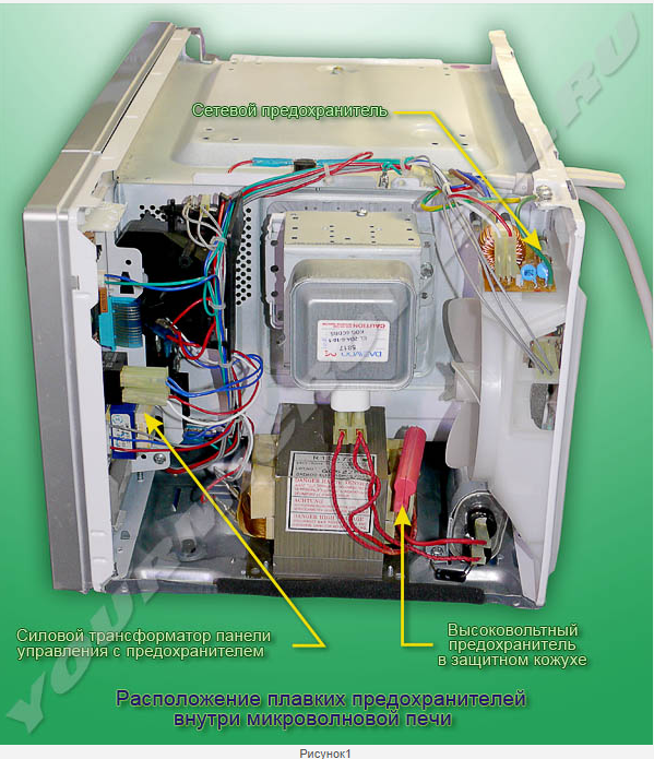

перестала работать микроволновая печь vitek VT-1659, при включении в сеть панель не горит,а при открытии дверки крутится тарелка свет в пол накала и не греет?
Гуру, Ответы: 130204, Оценили: 12578 раз
Проверьте высоковольтный
Vitek VT-1659
предохранитель, указан стрелкой
